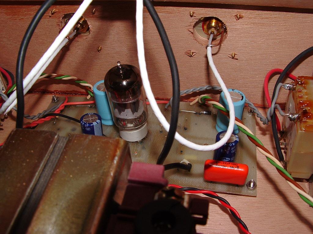

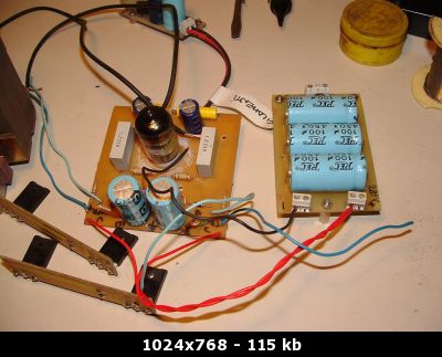

    Era da un pò che volevo realizzare un Classe A da collegare al cavetto OUT del mio lettore DVD del PC
    il progetto di partenza è un amplificatore definito dal progettista Alessandro Coppi appunto Minimalista l'Ella
    il progetto di base e l'elenco dei Componenti e dei trasformatori di uscita e di alim lo trovate qui
    http://xoomer.alice.it/efhco/ella.htm
    il primo progetto che ho realizzato non mi ha soddisfatto molto, non ho probabilmente utilizzato ottimi componenti e il suono anche se buono non era come volevo io

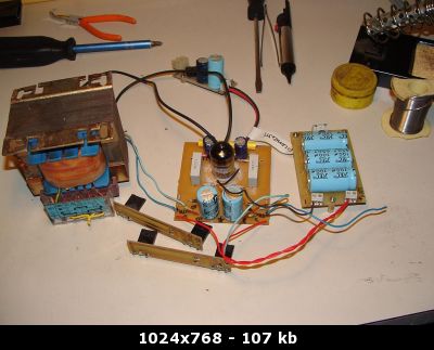

    alimentatore dei filamenti della ECC83 usata nel primo progetto

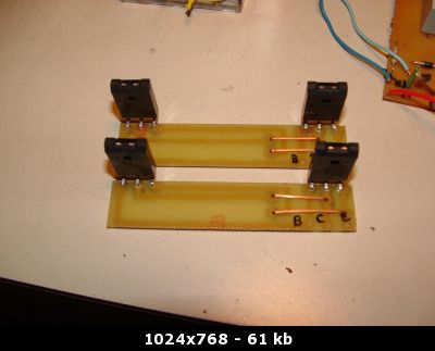

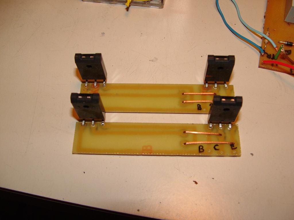

    lo stadio finale

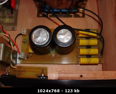

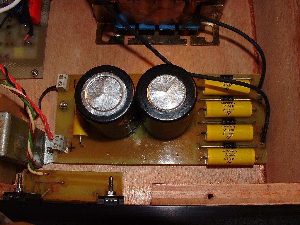

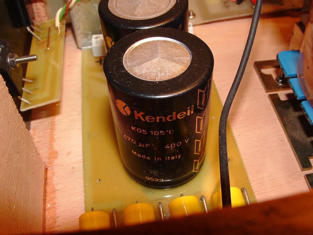

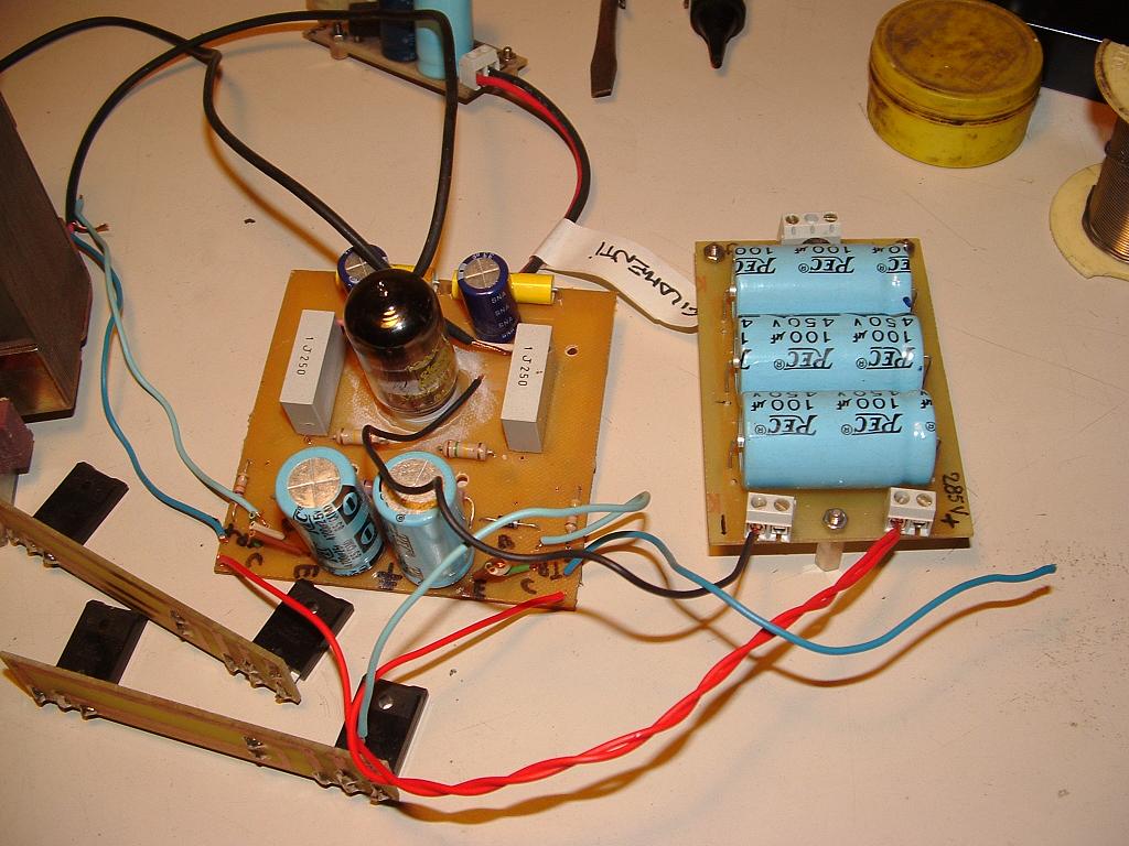

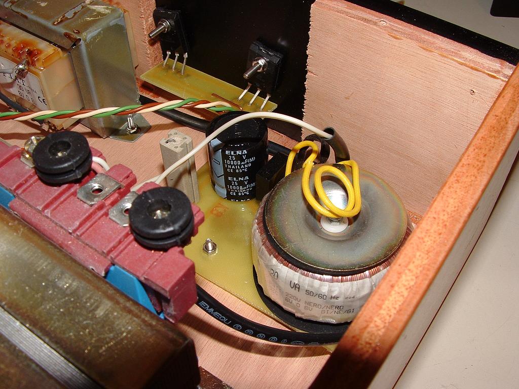

    Ho deciso allora di rivedere tutto il discorso dell'alimentazione, inserendo due cond della Kendeil da 450uF 400 V e utilizzare componenti discreti per il circuito sia di alimentazione che audio, ho inoltre utilizzato un piccolo toroidale per l'alim dei filamenti, prossimo step sostituire i cond elettrolitici con altri + preziosi per la sezione Audio, e i TU con qualcosa di piu decente degli attuali

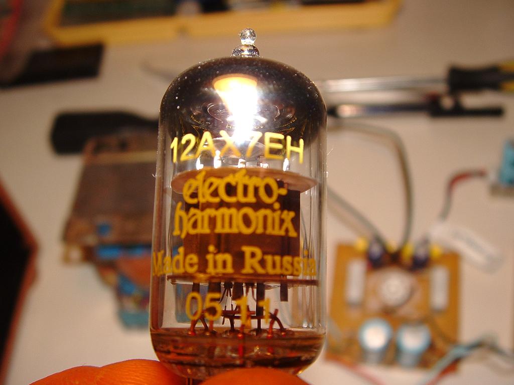

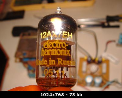

    al posto della ECC83 no messo una 12AX7A della electro Harmony un gioiello made in russia
    Basta Digitale non ci sono paragoni con un T-Amp con induttanze avvolte in aria ecc ecc, l'ampli risponde bene sia sulle frequenze basse che sulle medio alte è un piacere in confrotto alla classe T :grin: la classe A è tutta un'altra cosa :smile:

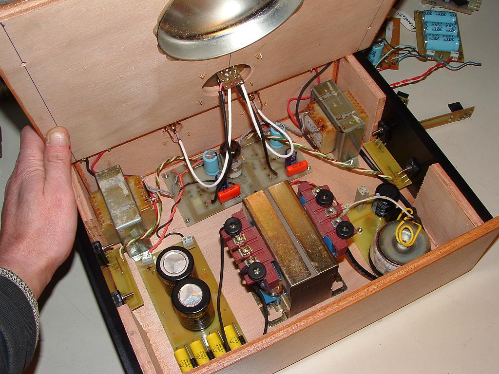

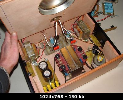

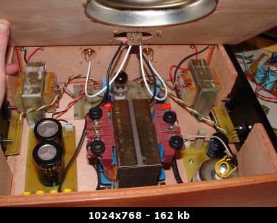

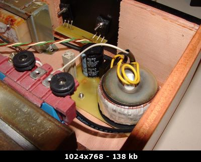

    ecco come si presenta finito, il mobile non è il definitivo, mi serviva per provare il layout
    wasky

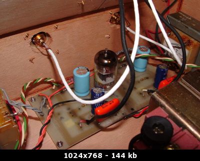

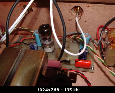

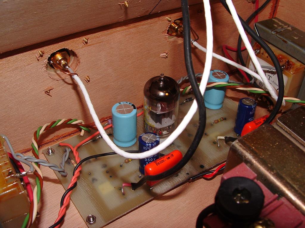

    la 12AX7A

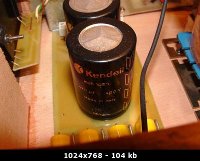

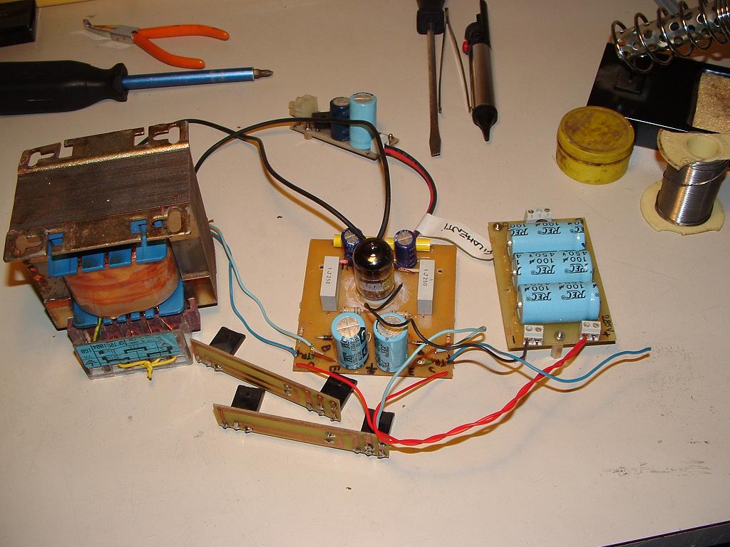

    i mitici Kendeil dello stadio alimentazione Anodica
    Layout della sezione Alim Anodica

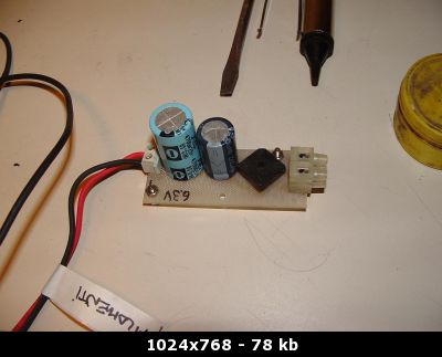

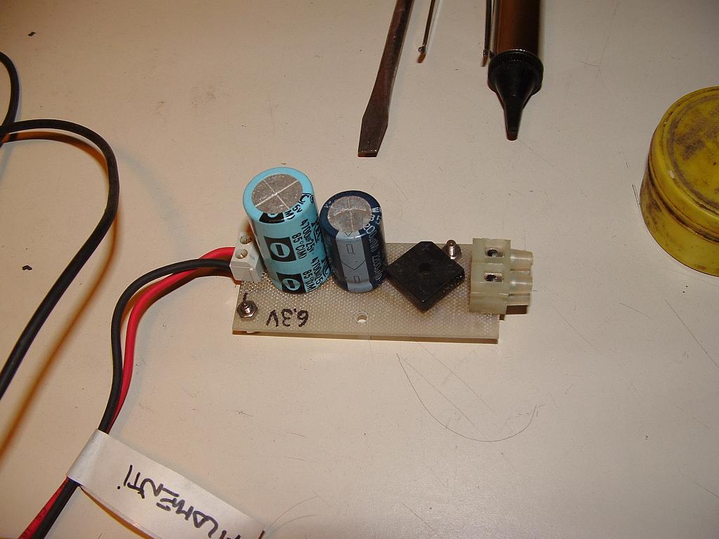

    sezione di Alimentazione dei filamenti a 6.3 volt

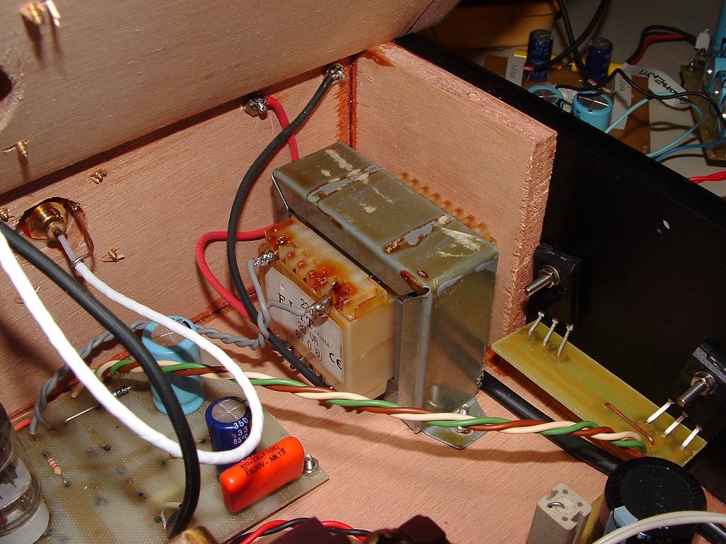

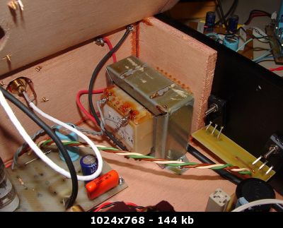

    Meltin Pot di Foto del mio Classe A Minimalista

    Molta roba già l'avevo a casa Marco altre cose le ho comprate mano mano, è un pò che ci lavoro
    cmq cosi come stà sono quasi 70/80 € di componenti, calcola che come costo ci siamo, un AMAudio da 500 w in classe A mono viene anche 6.000 €
    i Trasformatori di uscita che è il componente + importante è cannibalizzato da televisori in B/N
    pensavo ad un Case tutto in plexy con luce blu interna
