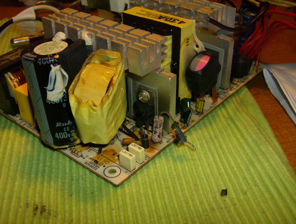

    la resistenza aveva una guaina termorestringente per cappello,

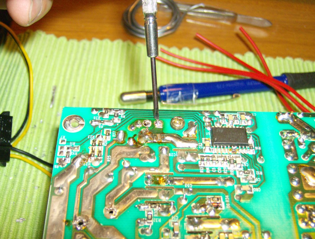

    il componente di fianco, inbullonato alle alette di raffreddamento potrebbe essere compromesso, la sigla non si legge per intero, c'è della colla che è scolata sopra e non si toglie!
    vista da dietro la basetta non ha altri segni gialli di bruciature.

Nome:   HPIM2491.jpg
Visite: 419
Dimensione:   164.7 KB
ID: 8800   Clicca sull'immagine per ingrandirla
Nome:   HPIM2492.jpg
Visite: 160
Dimensione:   171.6 KB
ID: 8801   Clicca sull'immagine per ingrandirla
Nome:   HPIM2493.jpg
Visite: 189
Dimensione:   172.6 KB

    Da quello che vedo è partito il diodo di regolazione del PFC Attivo...
    Mi dispiace darti la spiacevole notizia ma la vedo piuttosto male per la riparazione...
    Se ti serve un semplice alimentatore da 12 volt trovi prodotti a prezzi ridicoli per il mercato computer che non installerei mai in un pc ma che al tuo scopo vanno benissimo.
    Ciao!

    ho sostituito la resistenza con un 180 hom
    il diodo da 8 A e il non so cosa: P14NK50ZFP (CHE èSTATO DIFFICILE RECUPERARE)
    Ho messo fuoco e a vuoto non ci sono state sfiammate.
    ho tutte le tunsioni di uscita.
