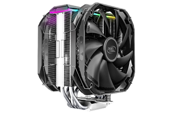

    Nonostante la scelta per il raffreddamento della propria CPU sia sempre più orientata verso soluzioni a liquido AiO, spesso dettata da un fattore maggiormente estetico che funzionale, sono ancora numerose le proposte dei brand per la dissipazione ad aria e tra questi troviamo DEEPCOOL, azienda leader nel settore, di cui abbiamo precedentemente recensito il mastodontico Assassin III.
    Il produttore cinese ha recentemente lanciato due nuovi dissipatori per CPU che offrono una compatibilità universale e prestazioni di tutto rispetto, gli AS500 e AS500 PLUS (oggetto della recensione odierna), dotati di cinque heatpipe in rame da 6mm in un design sottile a singola torre con un corpo lamellare ad alta densità per un efficiente smaltimento di calore.
    L'AS500 PLUS, che differisce unicamente per la presenza di una seconda ventola montata in configurazione push-pull, è un mix tra prestazioni e compatibilità ottimali con una elegante finitura nichelata.
    Sulla carta il dissipatore può gestire CPU con un TDP fino a 220W grazie a due ventole PWM di tipo FDB da 140mm, per la precisione delle TF140S, con un regime di rotazione compreso tra 500 e 1200 RPM per una rumorosità di appena 24dBA.
    Il corpo dissipante, con una profondità di soli 49mm, offre la massima flessibilità nelle configurazioni sia a singola che a doppia ventola e ne garantisce la compatibilità con tutti i moduli di RAM ad alto profilo.
    Con un'altezza di 164mm e una larghezza totale di 142mm, il nuovo AS500 PLUS si adatta facilmente alla maggior parte dei case Mid Tower senza andare ad interferire con altri componenti.
    L'elegante copertura superiore nera presenta una striscia LED ARGB da 5V nella parte inferiore, il cui effetto luminoso può essere facilmente sincronizzato con altri componenti tramite il software proprietario della scheda madre o gestito, in alternativa, tramite il controller cablato incluso.
