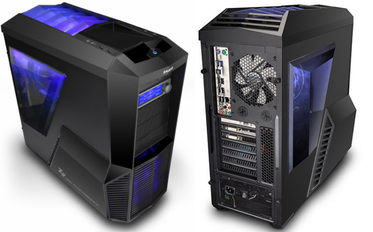

    Come da titolo vorrei cambiare le ventole del mio PC dato che quelle che ho (leggendo in giro) non sono proprio il top.
    Le ventole in questione sono quelle di default del case zalman z11
Nome:   e6cc7b54_zalman_z11202.jpeg
Visite: 2903
Dimensione:   76.0 KB
    ::: Zalman, leading the world of Quiet Computing Solutions ::: <-- qui ci sono tutte le informazioni sulle ventole.
    Mi stavo orientando su Enermax T.B. Apollish 120mm che ne dite?
    7,840
    Personalmente sulla parte frontale così come sulla parte superiore del case installerei delle ventole da 140 mm che sono più silenziose ed efficienti di quelle da 120 mm , per quanto riguarda la ventola per il retro se fai overclock propenderei per una 120 mm pwm tipo questa dato che la tua scheda madre ha anche il connettore per una ventola aggiuntiva pwm a fianco di quella per la cpu , altrimenti , se non fai overclock può andar bene anche quella che hai indicato tu.

    Mi sembra che il tuo case nella parte superiore possa ospitare o 2 ventole da 120 mm o una singola ventola da 140 mm. Quindi hai fatto bene a prenderne solo una.
