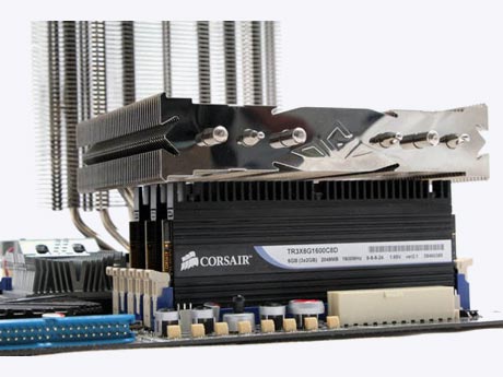

    Potrebbe fare al caso tuo il Prolimatech Genesis, le sue forme sono congeniali per sormontare memore "alte".
    In un'altra discussione si parlava anche di raffreddamento ad aria all in one, quindi credo rientri pienamente nel tuo tetto di spesa.
    Qui è montato sopra delle Corsair Dominator, più alte di quelle che hai tu.

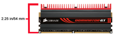

    Le Dominator (in foto) sono alte 54mm mentre le Vengeance 52.2mm
    Nome:   Vengeance.jpg
Visite:  753
Grandezza:  51.2 KB Nome:   Dominator.jpg
Visite:  762
Grandezza:  58.1 KB
