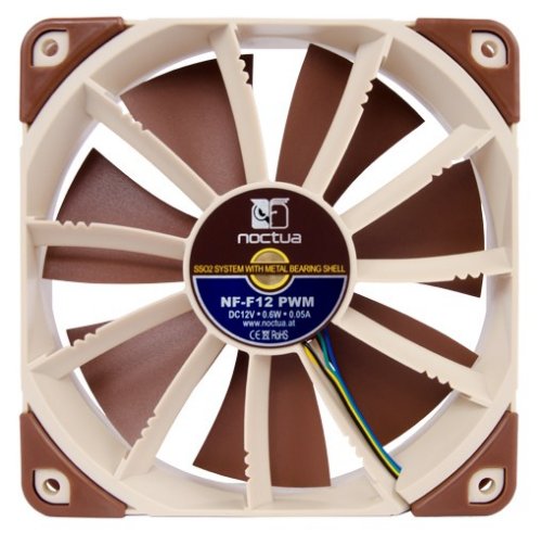

    Noctua lancia la nuova ventola NF-F12 dotata di un design innovativo, denominato Focused Flow System, che prevede uno statore a 11 guide e 7 speciali pale in grado di produrre una pressione statica eccezionale in grado di fare la differenza quando la ventola è impiegata su un dissipatore ad aria o su un radiatore per watercooling.
    noctua_nf-f12_1
    Un particolare controllo PWM basato su un IC brevettato Noctua chiamato NE-FD1, unitamente alla presenza di soluzioni aerodinamiche avanzate come la distanza variabile tra le guide dello statore e le particolari tacche presenti sulle pale, nonchè una nuova generazione di cuscinetti, consentono alla nuova NF-F12 di essere anche oltremodo silenziosa con un consumo massimo di 0,6W.
    noctua_nf-f12_2
    Segnaliamo inoltre che la ventola è dotata di un cablaggio modulare per personalizzarne il regime di rotazione e, come si evince dalle immagini, anche di particolari pad antivibrazioni in gomma posti su ogni angolo dello statore per ridurre al minimo le emissioni acustiche.
    noctua_nf-f12_3
    Il prezzo di vendita consigliato al pubblico è di 19,90 euro con una garanzia di ben 6 anni.
