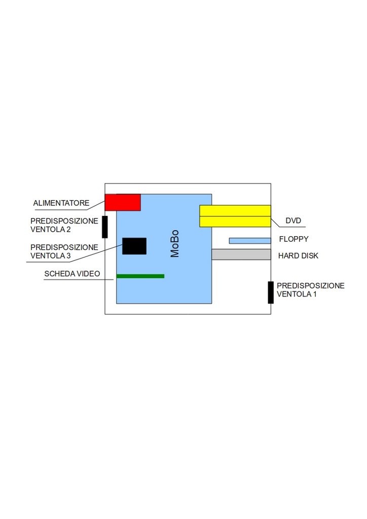

    Salve, vorrei un vostro consiglio in quanto sto cercando di uìottimizzare il flusso d'aria all'interno del mio case.
    Il mo case è quello in firma, ossia un CoolerMaster Stacker T01 con installate 2 ventola da 120mm; una posta davanti ai dischi che immette aria fresca, un'altra posta sotto l'alimentatore che estrae l'aria dall'interno e la espelle.
    Figura 1:
    io volevo procedere con queste modifiche:

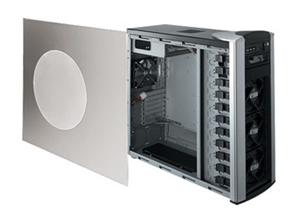

    sostituire la ventola 1 con una più performante in grado di immettere un maggior flusso d'aria fresca all'interno del case, Volevo poi mettere una ventola di generose dimensioni (220mm) sul pannello laterale che vada ad immettere aria fresca così da aggevolare anche la vga, che se non erro va a pescare l'aria dall'interno del case e non vorrei che le arrivasse solo aria calda dai dischi.
    Figura2:
    Cosa ne pensate?

    Allora, la ventola da 220 la puoi mettere ma la sposterei più a sinistra e leggermente più in basso.
    Altra cosa, ricordati che l'aria che immeti nel case la devi anche estrarre altrimenti non avrai mai un ottimo riciclo.
    A questo punto potresti, o mettere una ventola da 140 o due da 120 nella parte superiore del case in modo da avere un'estrazione più efficace, la ventola da 120 nella restro del case non basterebbe altrimenti.
    Ciao, beh l'immagine è molto semplice, ma a grandi linee la posizione della ventola da 220mm è quella. non la posso cambiare poichè il mio case ha un foro di questo diametro nel pannello e quindi non posso spostare la posizione della ventola.
    quindi dici sarebbe il caso di sostituire anche la ventola vicino l'alimentatore con una migliore, in modo che mi estragga maggior aria calda?
    Sulla parte superiore del case, ci posso mettere solo 1 ventola da 80mm ma è troppo piccola e troppo rumorosa, e non voglio modificare fisicamente il case.
    ti metto un immagine del case presa dal sito Cooler Master. io ovviamente non ho 3 ventole davanti, ma solo una =)

    Potresti provare anche a mettere la ventola da 220 in estrazione (anche se non è nel punto ideale) dal case ed aggiungere una o due 120 mm sul frontale, e vedere se restituisce buoni risultati.
    E' inutile avere un flusso in entrata esagerato se poi non ci sono ventole che buttano fuori l'aria calda.
    L'aria calda prima esce e meglio è.

    Potrei rimettere la ventola da 80x80 sul tetto del case in estrazione, ma non penso servirebbe a molto, è piccolina.

    E' meglio aumentare la ventilazione per il nuovo pc? premetto che adesso non ci sono ventole.
    Forse dovrei cambiare il case, prima di farlo vorrei provare a modificarlo. secondo voi posso farlo? se si cosa dovrei fare? non vorrei spendere altri soldi per un case nuovo.
    Che ne dite?

    io penso che sia sempre buona cosa mettere 1 ventola in aspirazione e 1 in mandata...
    Sep 2000
    Alessandria
    47
    8,359
    Se aggiungi le ventole nelle posizioni 1 e 2 per me vai benone visto che la tua cpu non è molto "calorosa".
    Le ventole che puoi montare sono da 120 mm? Se sì scegli un modello con una regime di rotazione non troppo elevato per non aumentare la rumorosità

    ok fin qui ci siamo, ma dove le metto le ventole? le predisposizioni sono tutte da 8, ci vogliono ventole più grandi e così come sono posizionate (le predisposizioni) vanno bene o devo aggiungerne nuove quindi bucare il case?
