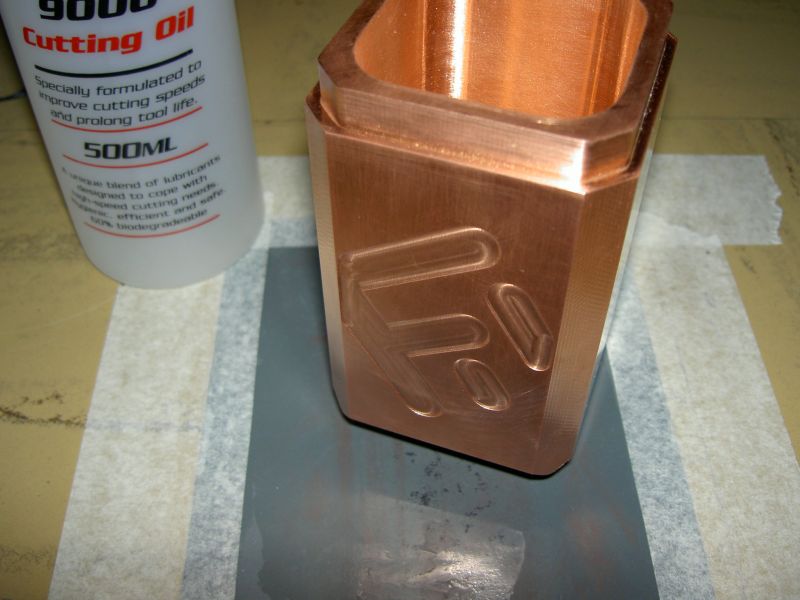

    La carta abrasiva la fissi su una superficie piana, l'ideale su un tavolo o un pezzo di vetro. Poi inizi con movimenti circolari senza fare una eccessiva pressione. Ci vuole tanta pazienza e tanto olio di gomito.

    devi trovare una superficie bella piana e fissare la carta abrasiva con del nastro in modo che rimanga bella ferma e poi via un pò alla volta..
    che grana conti di utilizzare?? dipende anche da quanto devi recuperare.. 800-1000-1500...
    per la finitura io utilizzo la grana 2000 e poi con una goccia di sidol ed un panno morbido gli dò l'ultima passata
