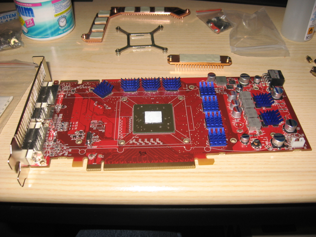

    Ho preso un foglio di questo pad per attaccare dei piccoli dissipatori zalman sulla HD3870.
    E' la prima volta che lo uso ed ero davvero curioso di provarlo. Forse il T412 sarebbe stato più indicato ma, in vista della possibilità di usare dissipatori più pesanti di quelli che ho effettivamente usato ho preferito stare sul sicuro.
    Non riesco ad attaccarli. Non sò perchè ma i dissipatori si staccano in continuazione. Non tutti, però ce ne sono due o tre che non ne vogliono sapere, in particolare quello più vicino al pettine PCI-Ex e uno di quelli sui mosfet della zona di alimentazione.

    Posto che la pressione l'ho applicata (e neppure tanto leggera!!) e la superficie dei chip è perfettamente pulita, avete un qualunque suggerimento da darmi??

    E' bastato riscaldare un po' i dissipatori con l'asciugacapelli mentre erano poggiati come nella tua foto.

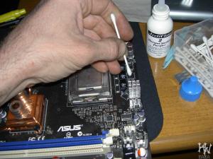

    credimi..già ci sono passato.. io solitamente mi aiuto con dei cotton fiok bagnati con qualche goccia di ArctiClean..
    quando, strofinando in bastoncino sulla parte interessata, la senti "suonare" è sgrassato a sufficenza.

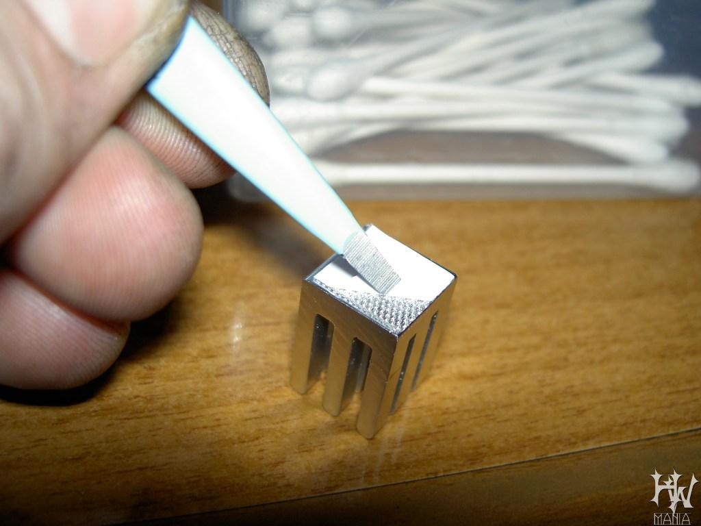

    è importante anche fare un pò di attenzione a staccare la pellicola protettiva perchè è più facile di quello che si pensi asportare anche lo strato con la colla..
