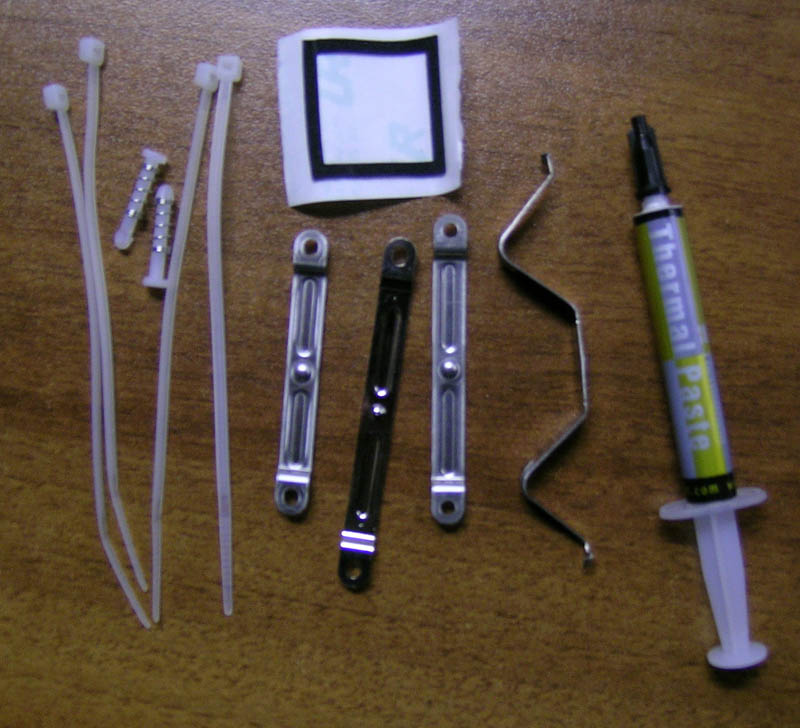

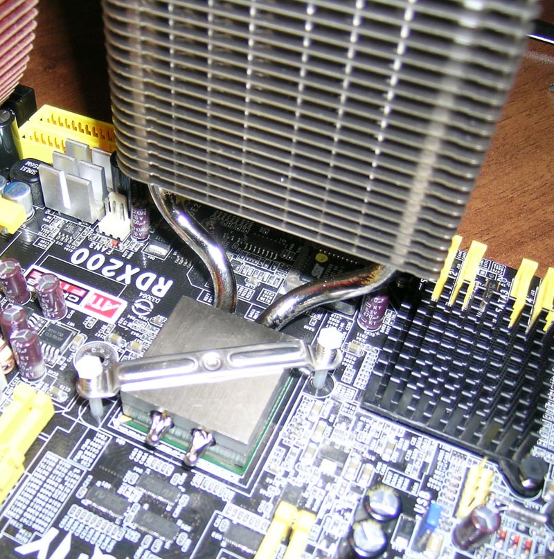

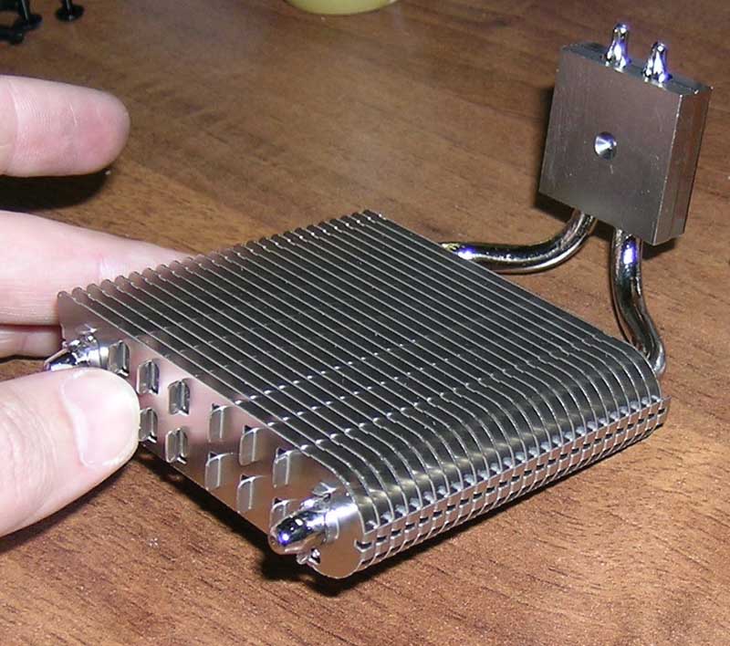

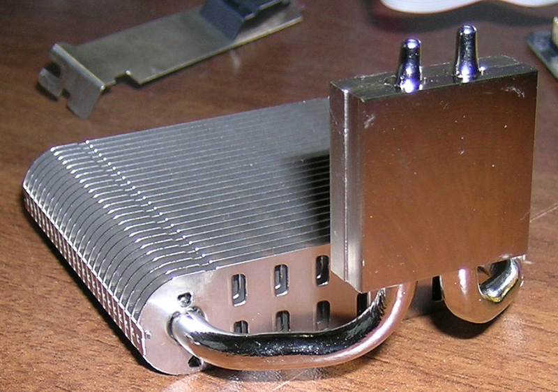

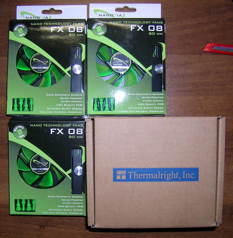

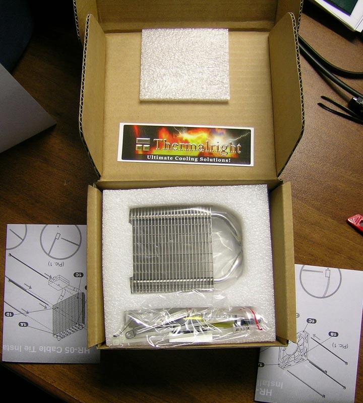

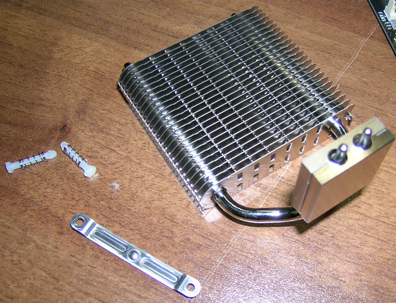

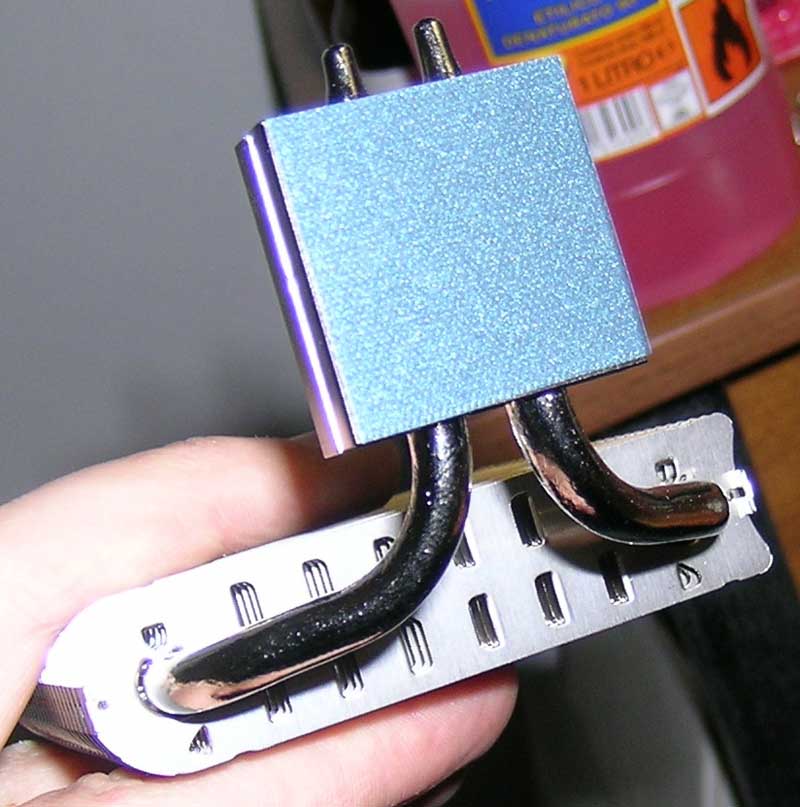

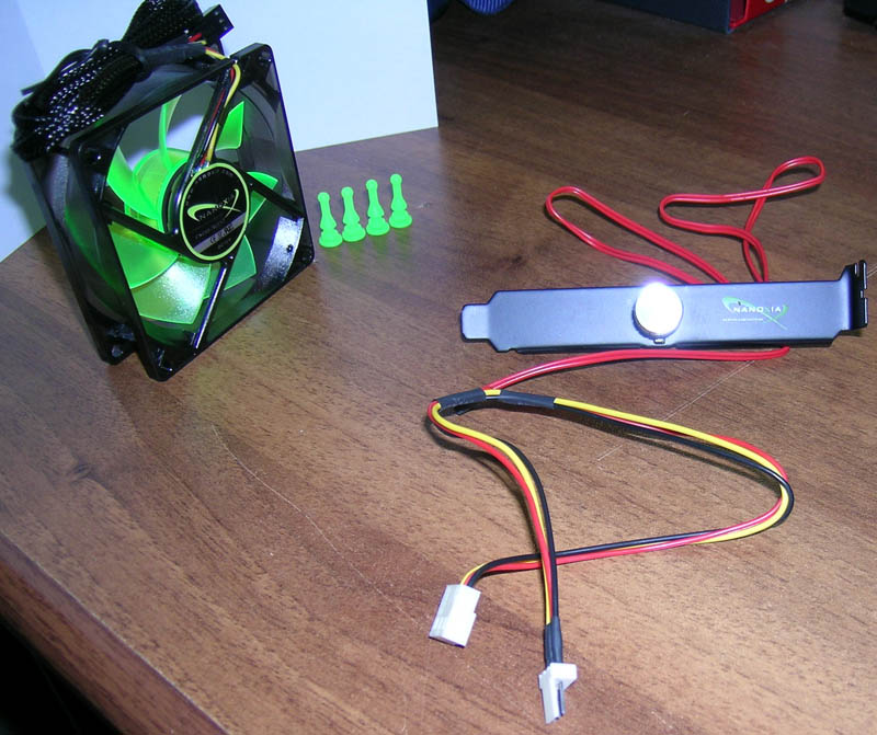

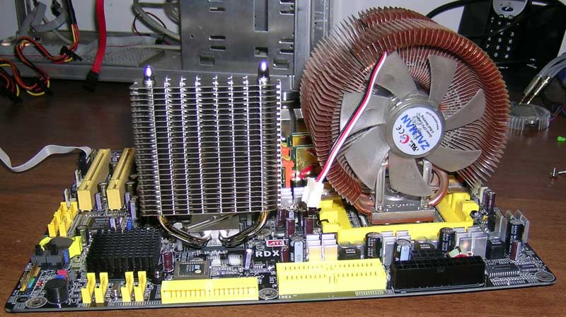

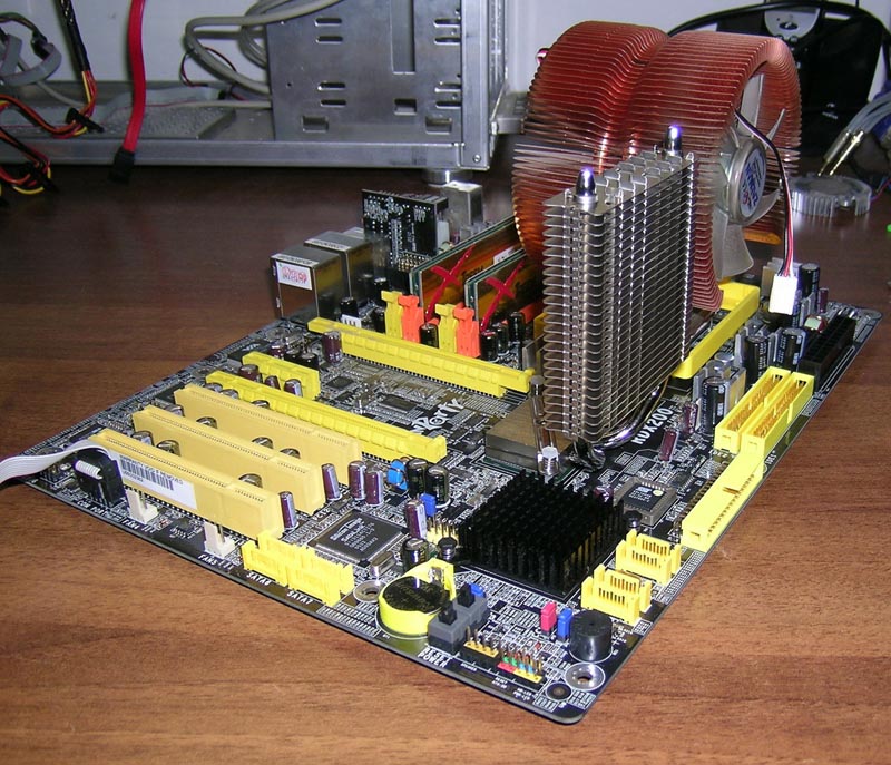

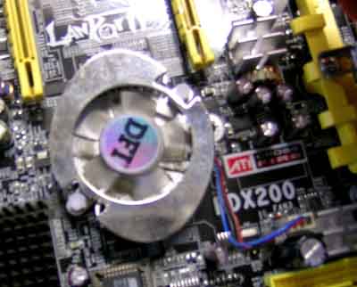

    ho fatto una bella integrazione per aumentare la silenziosità ed il raffreddamento al pc!
    Ho sostituito la ventola originale della mia DFI con un thermalright HR-05. Oltre ad aver elimonato il rumore ho anche diminuito la temperatura del chipset di circa una decina di gradi!

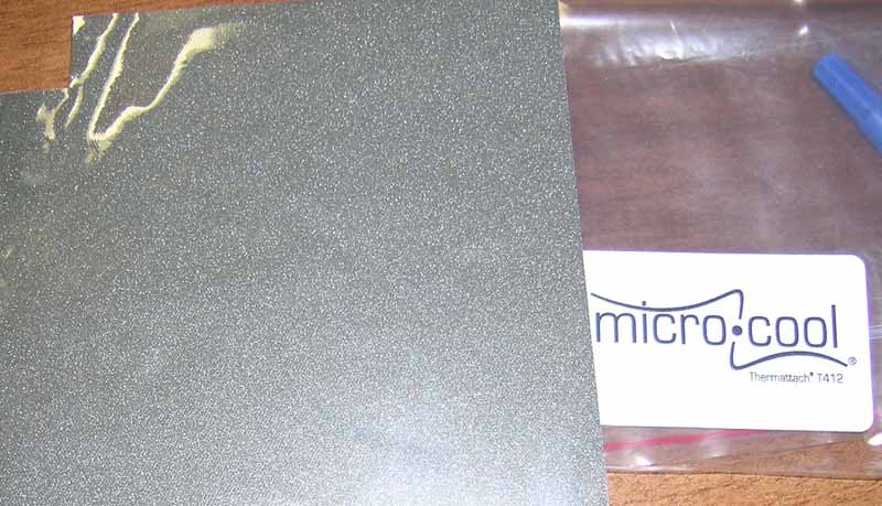

    Non ho usato pasta termoconduttiva ma la T412 della micricool ed è tutto ok!

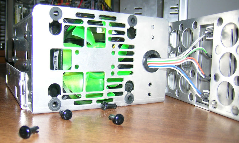

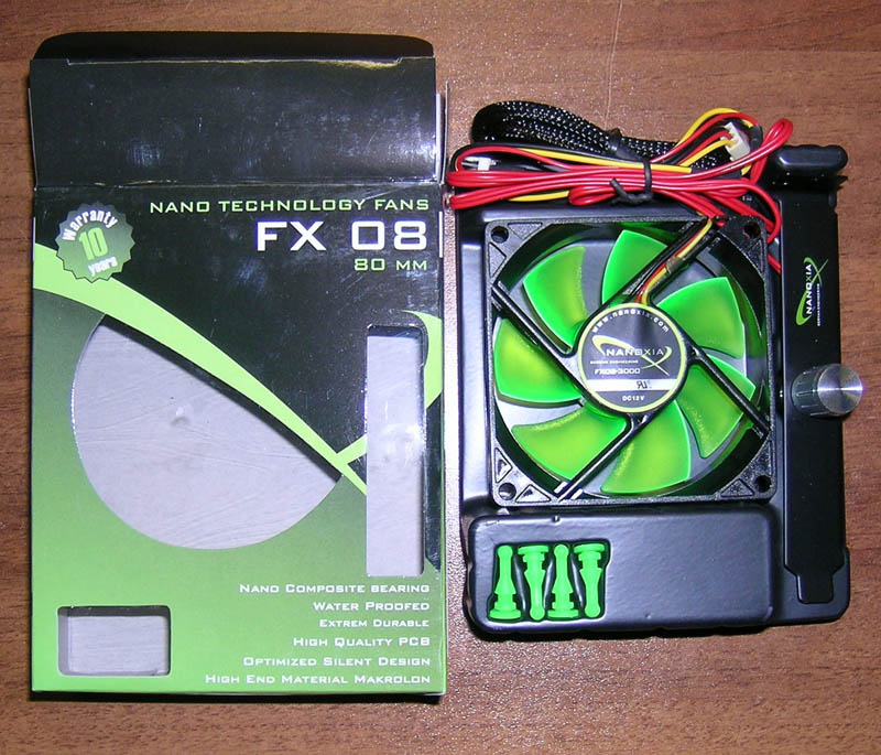

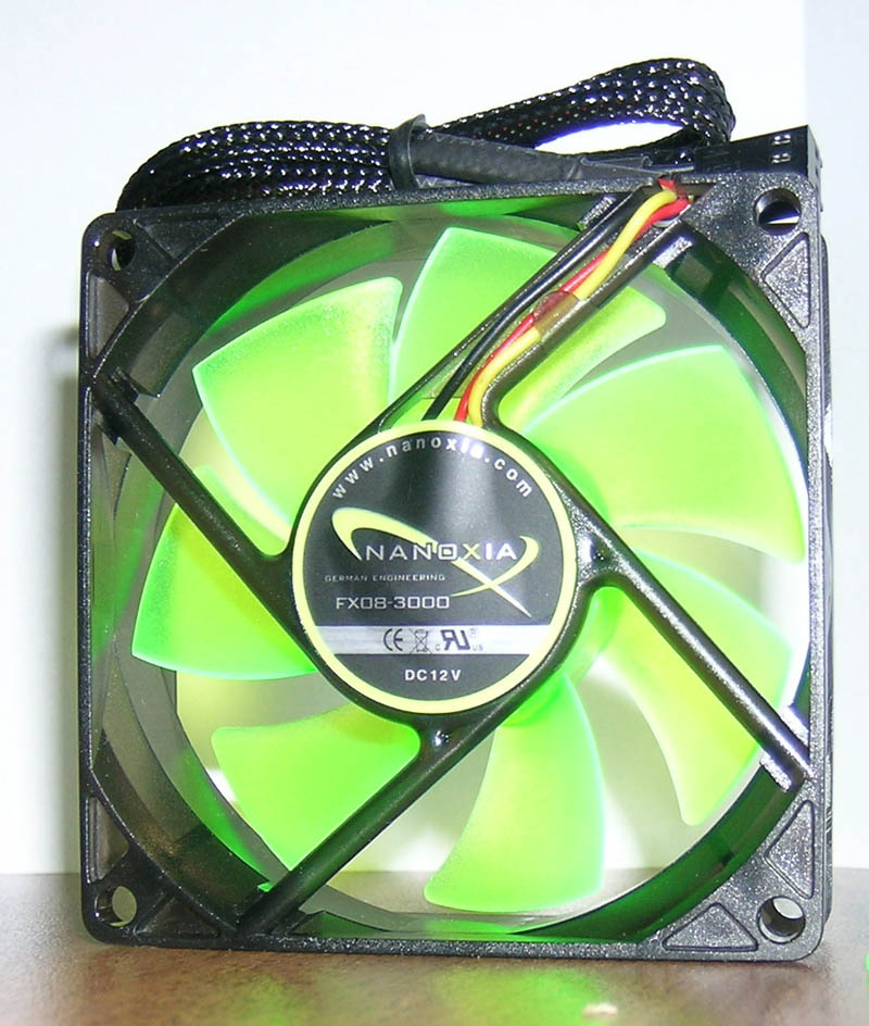

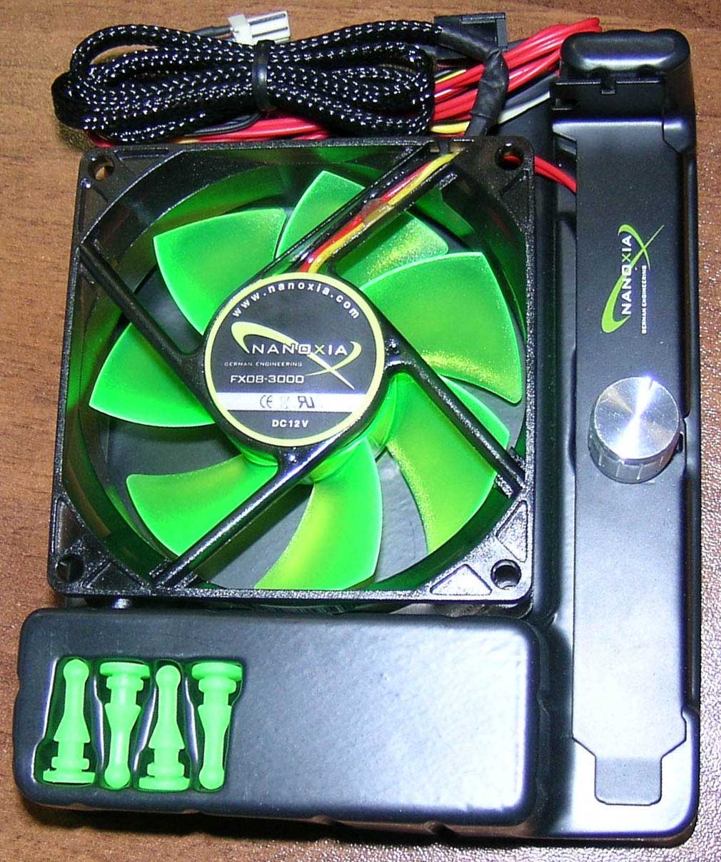

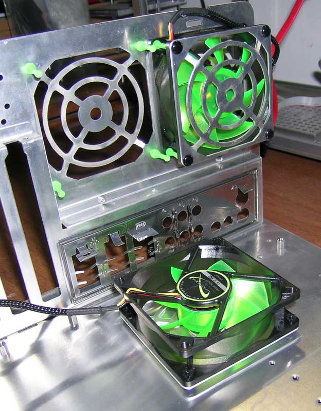

    Mi sono tolto anche un altro sfizio comprando 3 ventole nanoxia serie FX08-3000 per sostituire quelle che avevo già.
    2 le ho piazzate nella parte posteriore del case per tirare l'aria calda fuori, ed una davanti, dentro al castello
    degli HD per spingere aria fresca dentro al case!
    Però ho ovviamente un problema.......le ventole fanno rumore! e che casino!!!!!
    Vi racconto....
    Ho attaccato le 3 ventole al fan controller Areocool front panel 2 e ho tarato a 6V la tensione di alimentazione delle ventole, ma emettevano un fastidiosissimo fischio. Allora ho alzato a 12V la tensione e hanno smesso. Dopo di chè ho iniziato ad abbassare la tensione da 12V a 6V a passo di 1V alla volta, ed ho notato che man mano che scendevo di tensione il fischio si ripresentava con una certa ciclicità, che aumentava man mano che scendevo di tesione!
    Ho staccato 2 ventole lasciandone solo una, ma il comportamento era identico!
    Un po sconsolato ho attaccato la ventola al fan controller nanoxia fornito nella confezione e con grande stupore, agendo sul potenziometro, da min a max, nessun fischio!
    Quindi ho pensato ad un problema di alimentazione del controller areocool.
    Ho voluto fare però un'ulteriore prova: ho sataccato lo zalman 9500 dalla scheda madre e l'ho montato, da solo senza altre ventole, al fan controller areocool e se cambio la tensione fischia pure lui. Tra l'altro il controller permette di vedere anche il numero dei giri delle ventole attaccate, e ho notato che i giri oscillavano entro un range molto grande quindi ho pensato nuovamente ad un problema di alimentazione del pannello areocool!
    Controllando ho notato che prende alimentazione da un molex con tutti e 4 i fili; allo stesso cavo è attaccato un floppy, un masterizzatore dvd, ed un HD.
    Se qualcuno ha qualche idea per aiutarmi: vorrei attaccale tutte e 3 le ventole al controller areocool che altrimenti sta li a far niente!
    Il pc è quello in firma.

    Il problema penso derivi dal tipo di alimentazione che viene fornita dall'areocool, a seconda del tipo di integrato o circuito utilizzato per abbassare la tensione si generano delle correnti che ad alcune ventole non piacciono molto.
    May 2005
    Merate
    2,502
    e cosa posso fare oltre a cambiare il pannello frontale?
    Sep 2004
    Vicino al Cimitero.....
    53
    5,213
    Originariamente inviato da lucagiordan
    Ti ieni il fischio
    potresti mettere i regolatori di tensione originali delle ventole e attaccarli al pannello che ovviamente devi lasciare a 12v. In questa maniera riesci a vedere ancora il numero dei giri ma dovresti eliminare il fischio.....
