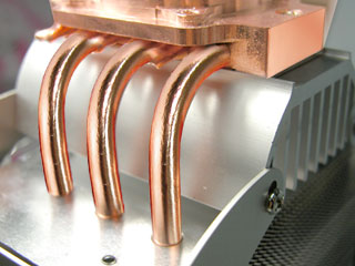

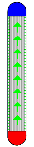

    Come funzionano le pipe (e non le pippe)
    L'heat-pipe = pompa di calore
    L'heat-pipe è sistema in cui non c'è bisogno di una pompa per spostare il liquido: infatti esso scorre attraverso il mezzo (che è un materiale capillare) per differenza di presione dovuta alla differente densità in cui si trova il fluido a causa della differente temperatura. Ricade poi verso il basso x sola forza di gravità pronto a riniziare un nuovo ciclo di raffreddamento.
    Moltissime sono le applicazione in vari campi: nei pannelli solari con heat-pipe il funzionamento è identico, ma una volta raccolto il calore non viene dissipato ma convogliato all'utilizzatore.....

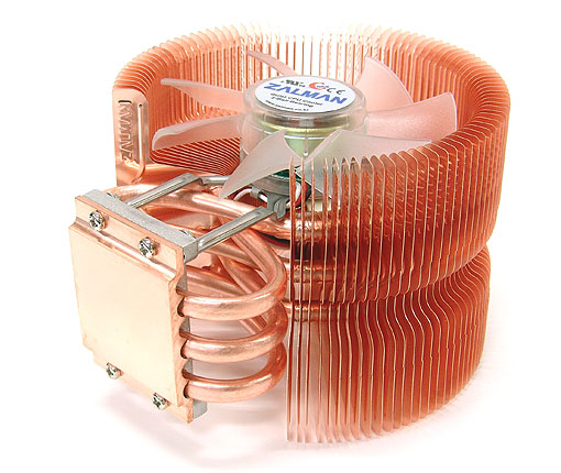

    anche zalman non ha resistito: pipe ache x il suo dissi di punta
    cnps 9500 led
    va bene x 775 478 754 939 940
    530g di rame con ventola e fan controller inclusi
    6 pipe
    la ventola è di colore blu

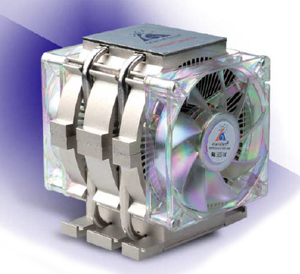

    glacialtech turbine 4500 pro
    x P4 e xeon 478 603 604
    800 grammi di alluminio
    4 pipe
    la base è molto ingombrante: attenzione alla compatibilà con la mobo x via di quei fastidiosissimi condensatori inutili........
