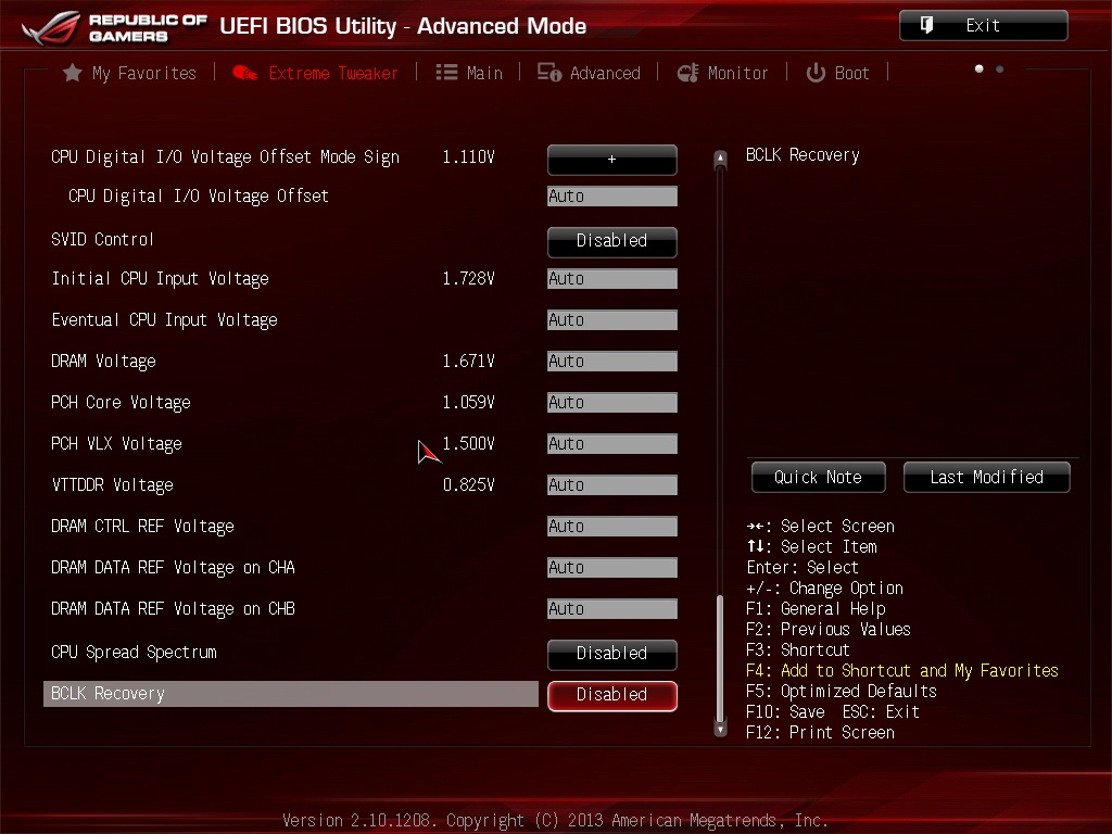

    Salve a tutti ragazzi, sono qui a chiedervi un grande favore, aiutatemi a puntare in alto con questo sistema appena creato assieme a voi.
    Prima di tutto vi dico che punto ad effettuare un OC daily use prima della CPU e successivamente delle ram che ora lavorano a meno della loro massima potenza testata da g.skill.
    Allego per ora la mia configurazione e ribadisco che il sistema ora ha tutto stock, ovvero nessunissimo valore modificato:
    Scheda Madre: Asus Maximus VI Hero C2
    Processore: i7 4770k
    Ram: Gskill GSkill 16GB DDR3 2666Mhz-12 2x8GB 16GTXD Tested Latency 11-13-13-35-2N - Tested Voltage 1.65V - SPD Speed 1333MHz - SPD Voltage 1.50v
    Raffreddamento:
    -Wb EK-Supremacy Clean CSQ - Plexy - Nikel
    -Radiatore Alphacool Radiatore UT60 360mm full copper
    - 3 ventole Corsair SP120 Quiet edition a 1400rpm
    - Laing pompa DCC-1RT 12V 2xG1/4 external thread e TOP EK-DDC X-TOP CSQ -Acetal
    Ho modificato alcuni settaggi andando a portare tutto a 4.6 e mettendo ovviamente moltiplicatore a 46.
    Ho eseguito lunghi test con aida64 e ho temperature sui 76/77/78° massime, al termine del test ho dimenticato lo screen.
    Ho fatto numerosi screen del bios, per ogni pagina e sottosezione.
    Molte cose non ho certezza per nulla che siano quelle corrette, si sono inesperto, quindi ho lasciato auto oppure ho messo il valore che credevo più giusto.
    Puoi dare uno sguardo ai vari menu e sottomenu e dirmi se cambiare, cosa cambiare, e se disabilitare/attivare qualcosa?
    P.S. come detto punto al daily use ma successivamente un oc estremo per un benchmark ad oc mi piacerebbe farlo.

    Ecco altri screen del bios, che ora sto aggiornando alla versione più recente ovvero 1.4

    Asus multicore Enhancement va abilitato, il Load line calibration ed il vcore mi sembrano altini per un overclock daily così come il voltaggio alla cache che lascerei in Auto almeno sino a quando non inizi a tirare le ram.

    Allora riabilito ASUS Multicore Enhancement cosi come mi hai suggerito , mentre il Load line Calibration ed il vcore a quanto li metto?
    Per voltaggio della cache esattamente a quale impostazioni ti riferisci? Le ram a me reggono 2666 posso metterle a questa frequenza o le tengo ancora a 1600 per i test?
    Ora sono stabile a v1.35 con 4,7ghz e temperature massime sui 82°, senza nessun aggiustamento che farò assieme a voi e che spero mi sistemi qualche grado.
    7,842
    Pippo si riferiva giustamente al CPU Cache Voltage, lascialo in automatico. Il Load Line Calibration dovrai settarlo in funzione dello scostamento di VCore che si ha dal sistema in stato di idle e quando invece è sotto carico con stress test; lo puoi verificare tranquillamente con CPU-Z. Comunque abbassa anche il Vcore e la frequenza a 4600MHz poi, analizzando successivamente le temperature, vedremo se ci sarà margine per salire ancora.

    Benissimo procedo facendo cosi, metto automatico CPU Cache Voltage, Il load line calibration non ho ben capito come settarlo.
    Scendo a 4600MHz e vi dico temperature.

    LLC prova a metterlo su 4.
    7,842
    Cerco di essere più chiaro: quando sei dentro windows apri cpu-z e controlli la tensione del Vcore mentre il pc sta in idle, dopodiché lanci uno stress test qualunque (Prime95, linx, OCCT, o altri) e vedi la variazione che subisce il Vcore in seguito al carico che lo stress test comporta; se il Vcore si abbassa di molto(ad esempio da 1,300V a 1,230V) allora dovrai incrementare il load line calibration, se invece il Vcore si alza (ad esempio da 1,300V a 1,330V) allora dovrai diminuirlo. In linea di massima il Vcore deve rimanere su di un valore costante, al limite può scendere ma di poco ( ad esempio 1,300V in idle e 1,290V in full load). Se hai ancora dei dubbi chiedi pure.

    Aggiungo che a mio avviso 1,30v di vcore per daily use sono un po troppi su haswell.

    Grazie ad entrambi per avermi iniziato a seguire.
    Ho fatto come suggerito, ASUS Multicore Enhancement messo su AUTO passando da DISABLE come stava.
    CPU Cache Voltage messo su AUTO e ho messo il VCORE a 1,30 v, e load line calibration sono passato a valore 1 perchè cosi come suggerito da @virgolanera ho testato sotto stress e il valore sale sempre da 1,296v a 1,312 anche con valore 1 di Load line calibration.
    Il moltiplicare sta a 46x e le ram sono a 2666mhz come dichiarato dalla g.Skill.
    Tutti gli altri valori del bios da me modificati li avete visti ragazzi? Magari alcuni vanno settati diversamente.
    Le temperature si attestano si 65/66/67 max e risulta stabile.
