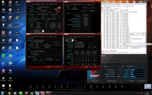

    vi posto le schermate dei timings
    DA BIOS
    DRAM TIMING
    DRAM DRIVING

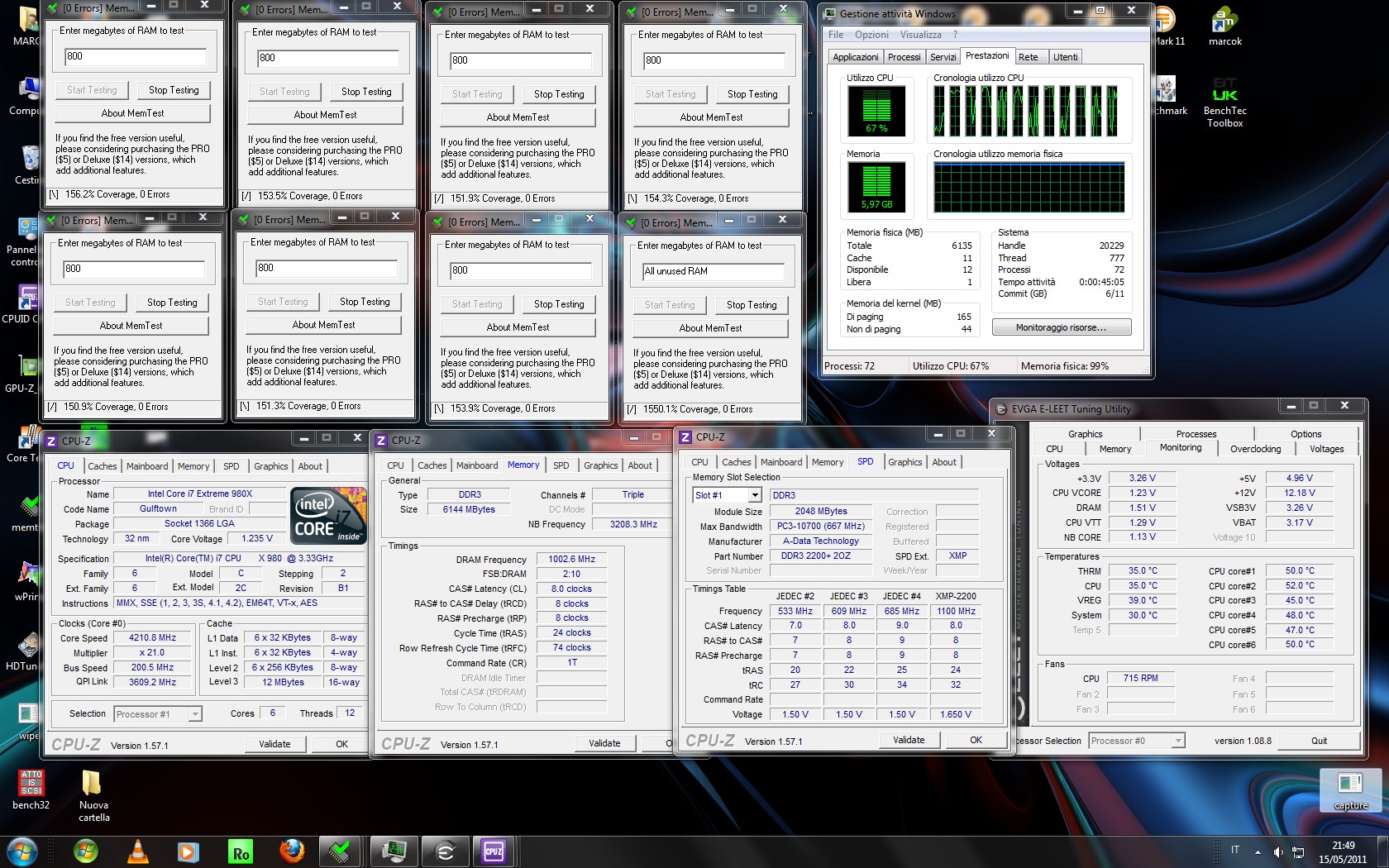

    Ciao Liberato queste sono le mie ADATA 2200 XPG 3X2GB su piattaforma Intel X58
    SETUP
    CPU I7 980X
    MOBO RAMPAGE III/EVGA E760
    RAM ADATA 2200 XPG 3X2GB
    VGA ASUS GTX 580 MATRIX
    PSU CORSAIR AX1200
    SSD GsKILL FALCON

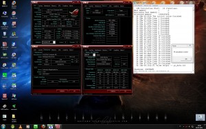

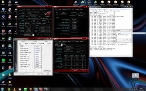

    Eccole Corsair Dominator GT 3X2GB 1600MHz. CL.6.6.6.20 calcola che per il gran caldo non mi sono spinto oltre 1,67v con i voltaggi sulle ram,i risultati sono ancora in fase di miglioramento.
    CORSAIR GT 1600 C6@897MHz.
    CORSAIR GT 1600 C6@1021MHz.
    CORSAIR GT 1600 C6@1031MHz.

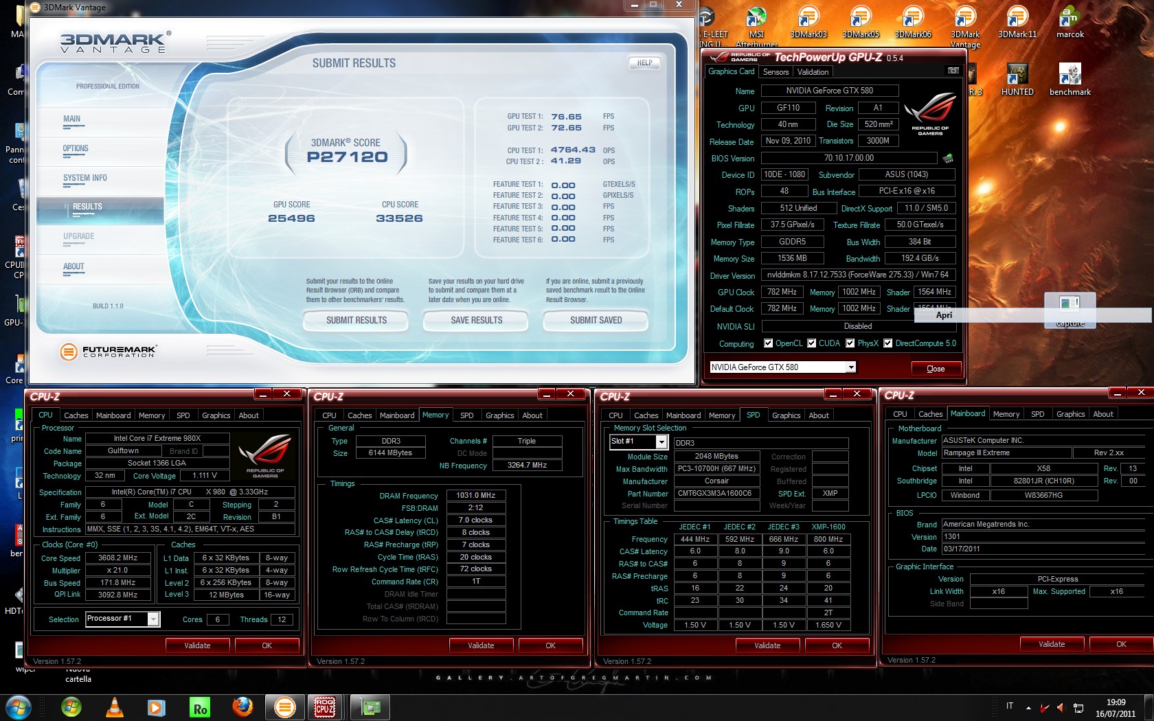

    Ciao caro devo farti un appunto queste splendide ram le devi far rullare a 2133MHz. minimo a cas. 8.8.8.24 per poter capire la bontà dei chip Elpida Hyper che montano,ricordati che solo i migliori Hyper riescono a gestire su piattaforma P67/Z68 il divisore 1:8= 2133MHz. prova a vedere se riesci a chiudere un super-pi 32M 2133MHz. con 1,65v.
    Alcuni miei test su piattaforma Z68.
    http://www.nexthardware.com/forum/mo...ensioni-2.html
