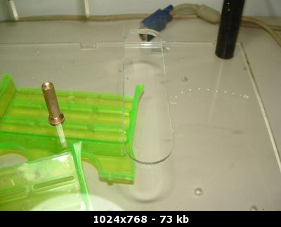

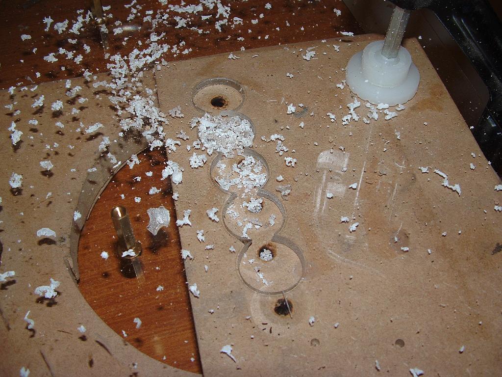

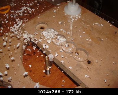

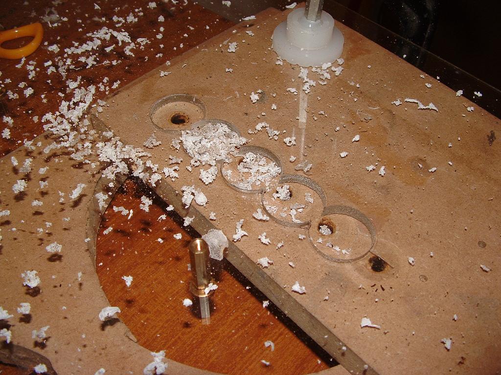

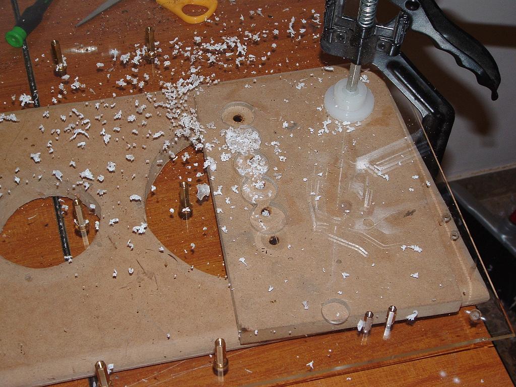

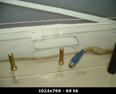

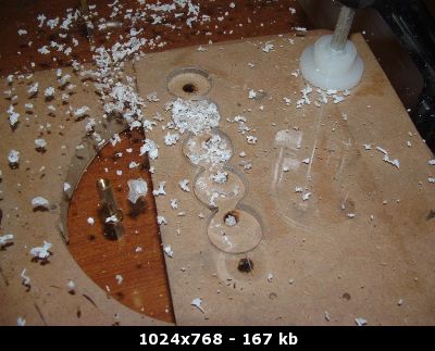

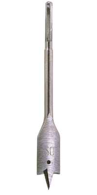

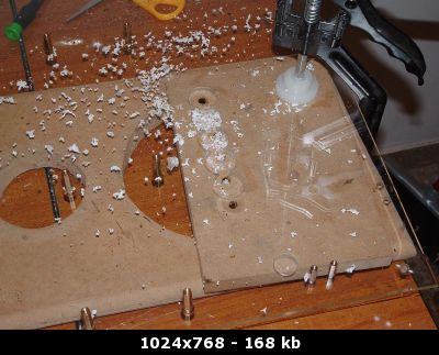

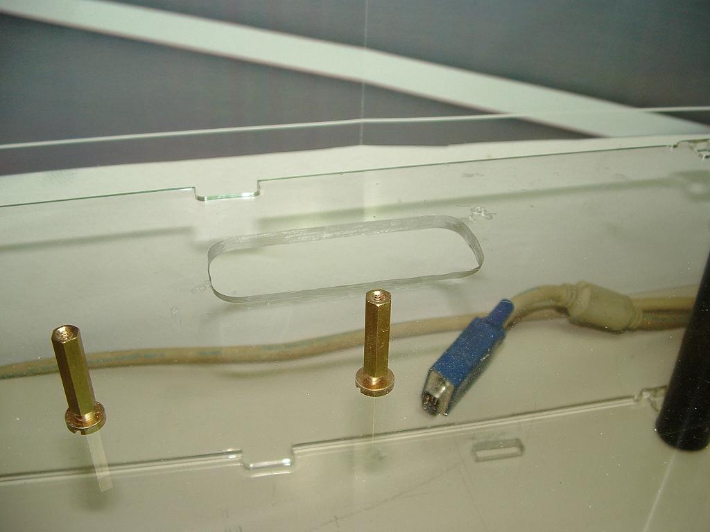

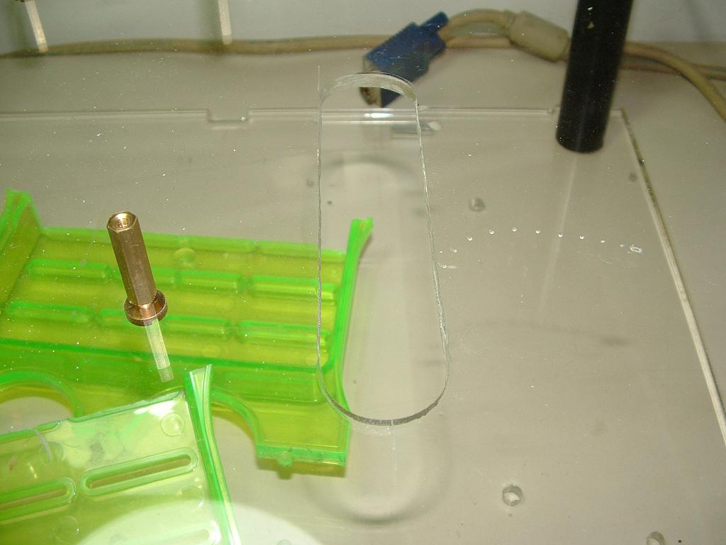

    Quasi finito ma operativo mancano ancora pccole cosettine
    Ho finito le asole per il passaggio dei cavi dell'EZCool 1050 watt

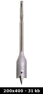

    per ottenerle ho usato una "mecchia a spada" diam 25 mm da legno montata sul motore proxxon e fatta girare al massimo
    i centri dei fori li ho riavvicinati in modo da ottenere un primo taglio continuo
    Fatto questo ho preso una sbarretta di alluminio per tenere il taglio dritto e con il dremel e il disco abrasivo ho eliminato il resto del plexy ottenendo delle asole precise
    adesso deve solo arrivare la seconda HD 3870
    spero di essere stato utile per i vostri lavori

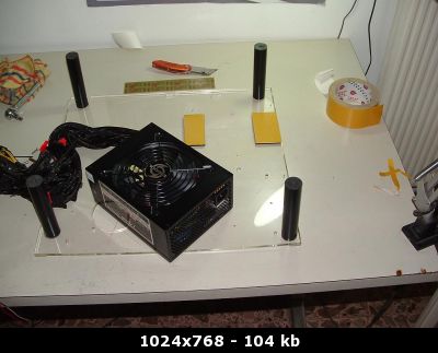

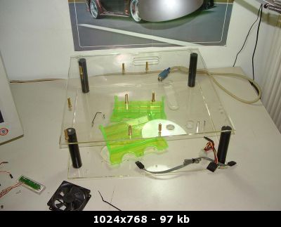

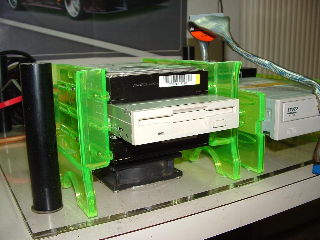

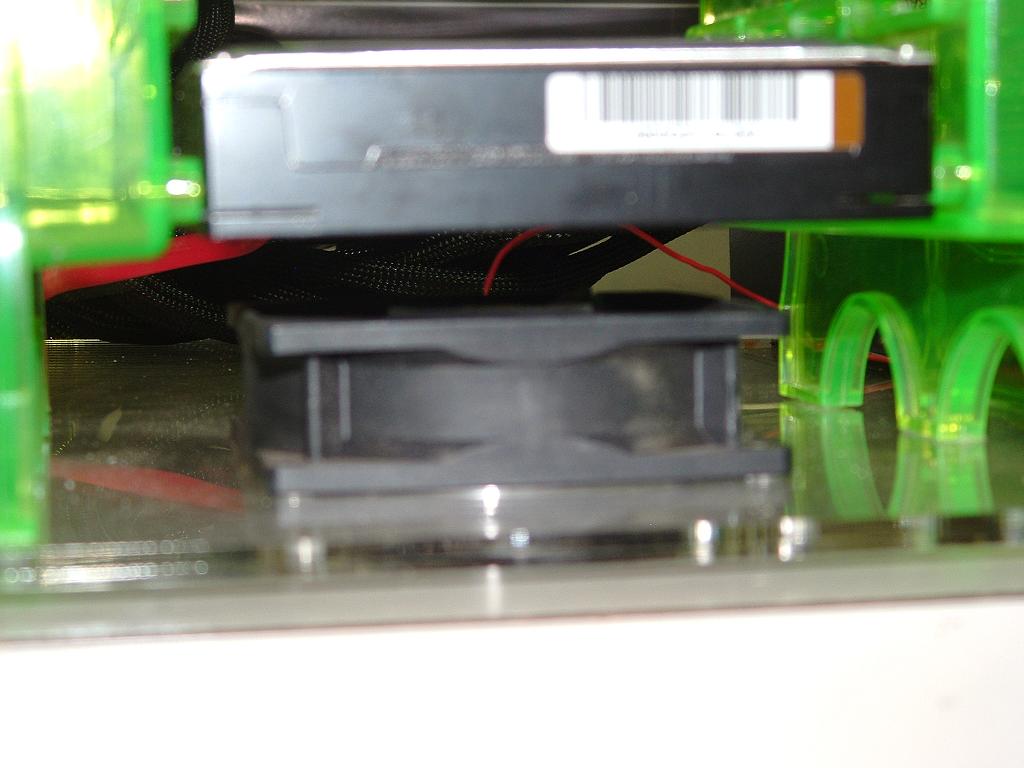

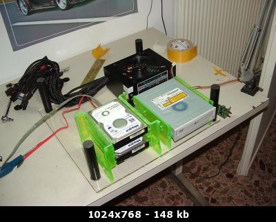

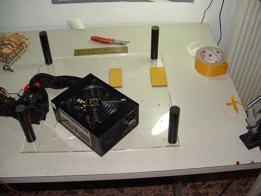

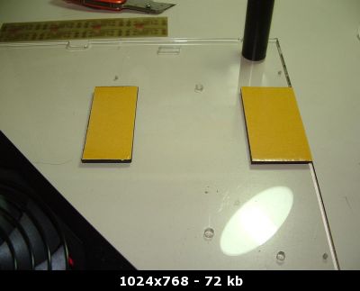

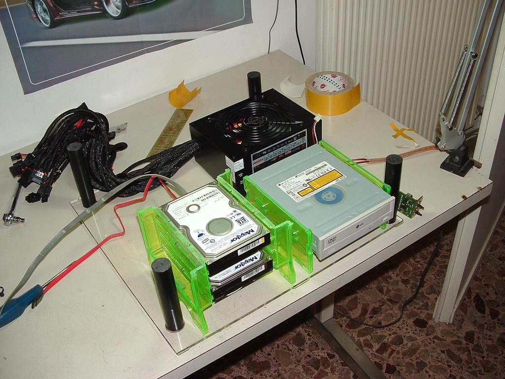

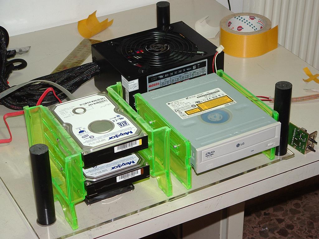

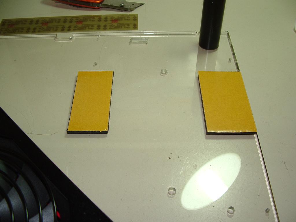

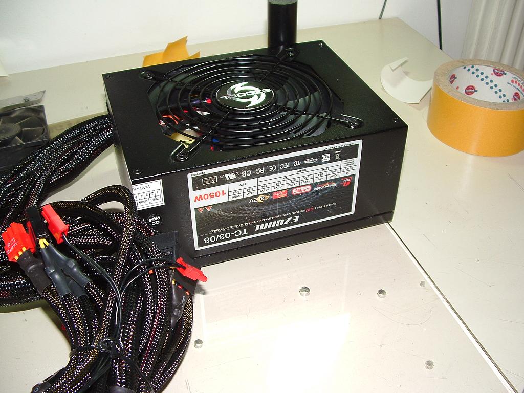

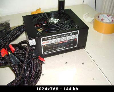

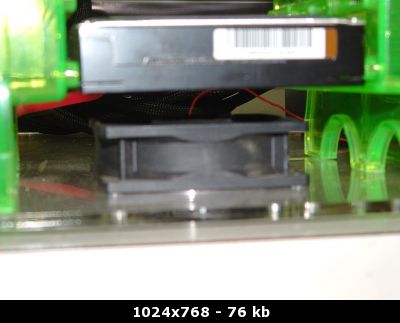

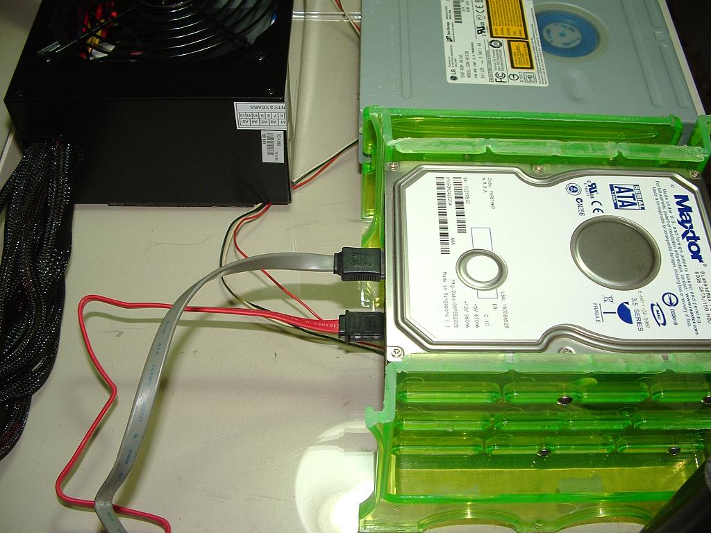

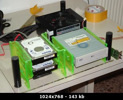

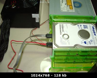

    Per fissare l'alimentatore al Plexy ho usato del trimmer pad adesivo su cui ho applicato del biadesivo classico e l'ho prima fissato sul plexy nella giusta posizione e dopo vi ho poggiato sopra l'alimentatore, cosi primo non ho usato viti e inoltre il trimmer pad mi assorbe le vibrazioni
    comincia a vedersi qualche cosa dopo aver fissato i due maxtor uno da 80 e uno da 200 gb e il lettore DVD

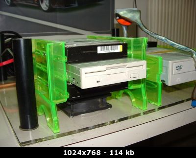

    Ho lasciato lo spazio in mezzo per inserire il floppy se serve e sotto ho messo una top motor con sensore per freddare il disco del SO
