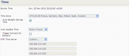

    Menù "Time", nella sezione "NTP Time Server" ho inserito gli IP che mi hai indicato:
Nome:   ScreenHunter_30 Nov. 25 20.22.gif
Visite: 239
Dimensione:   10.1 KB
    Una domanda. Che differenza c'è tra scrivere il nome o mettere l'IP? Ho scelto di inserire l'IP ma così, senza una motivazione :PP
Visite: 239
Dimensione:   10.1 KB
    Non c'è differenza in termini di risultato, è solo una questione di comodità: indicare un nome host richiede la presenza di una risoluzione DNS funzionante, mentre l'IP non ne ha bisogno. Ognuna delle due scelte ha pro e contro... In questa situazione io userei l'IP perchè è un soluzione più "stabile", dato che non è probabile un cambio di IP di server gestiti da un ente nazionale.

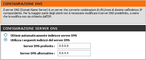

    Infine, ho messo come DNS quelli di Google che mi avevi indicato (8.8.8.8 e 8.8.4.4.):
Nome:   ScreenHunter_03 Nov. 26 22.59.gif
Visite: 185
Dimensione:   6.4 KB
