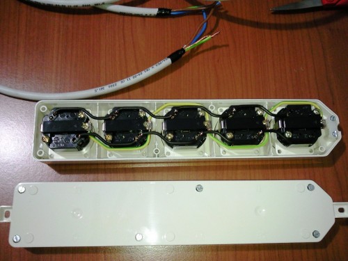

    Dunque dicevo.Alcuni componenti fondamentali sono in arrivo quindi inizierò con i cablaggi.In primis è fondamentale per il mio laayout elettrico l'utilizzo di una ciabatta per alcuni dei componenti (non il sintoampli che verrà alimentato direttamente a muro) quindi procedo con la costruzione di una ciabattina schermata.
    Cavo schermato Berica da 1.5
    Ciabatta semplice semplice VIMAR
    Guaina collegata alla massa
    Et volià,con un cilindro di ferrite ben ancorato alle estremità del cavo ed una guaina termorestringente per sigillare le uscite cavi.
    In fase di assemblaggio anche 2 cavi di alimentazione con prese VDE (non rigel) ma per finire il lavoro stò cercando delle guaine intrecciate come queste della NORRES (anche colorate):
    Credetemi dalle mie parti è come cercare un ago in un pagliaio!Ho girato tutti i negozi di materiale elettrico.Ogni suggerimento è molto apprezzato.
    Per ora è tutto,domani tempo permettendo si prosegue.
