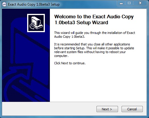

    Avviato il file .exe seguite vi troverete una finestra come questa :

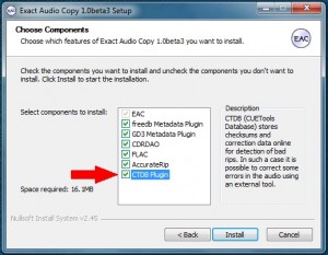

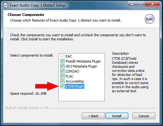

    Continuate nel processo di installazione fino alla schermata di selezione dei componenti e aggiungete CTDB

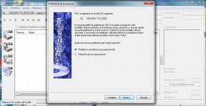

    Continuate tranquillamente con l' installazione fino alla schermata in cui selezionerete la vostra periferica di lettura. Selezionata la periferica vi troverete davanti ad una schermata come questa :
    ovviamente non dovete nemmeno pensarci a cosa selezionare tra le due opzioni.

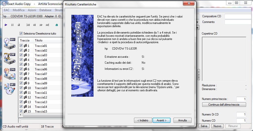

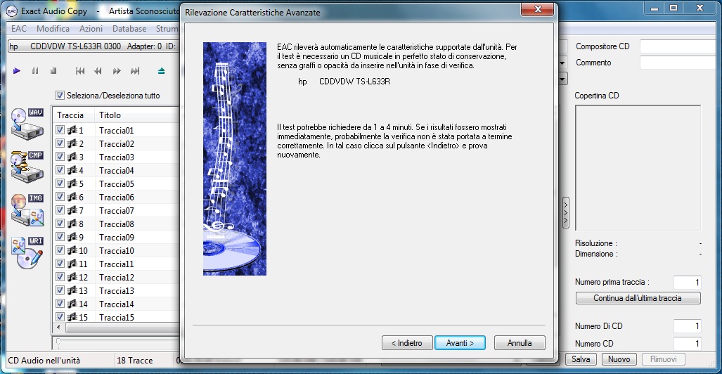

    Ora EAC rileverà le caratteristiche del vostro lettore: per quest operazione, di fondamentale importanza, secondo me è meglio lasciar perdere le tabelle di correzione dell offset presenti in rete perchè non saranno mai prodotte due lenti o due lettori identici. La soluzione migliore è quella proposta da EAC: la calibrazione usando un CD audio.
    Le opzioni sono due:
    1. Se avete in casa uno dei CD elencati nella seguente lista usatelo per calibrare. Fate attenzione che il seriale sia identico e il CD sia in perfette condizioni.
    2. Se non avete uno di quei CD o se il vostro CD è in condizioni indecenti potete crearne uno voi; l' uni accortezza è quella di utilizzare un CD di qualità (es. Sony Audio CD o TDK) e di scrivere il CD più lentamente possibile ( 4x ).
    Tornando a noi ecco la schermata di calibrazione :
    Procedete con la calibrazione...

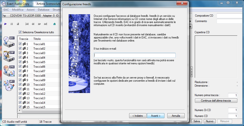

    Successivamente dovrete inserire la vostra mail per avere la possibilità di utilizzare i database per i titoli e le copertine.

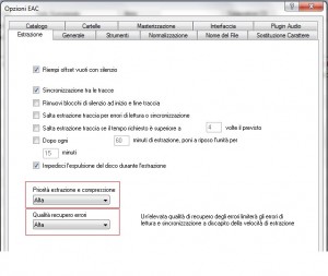

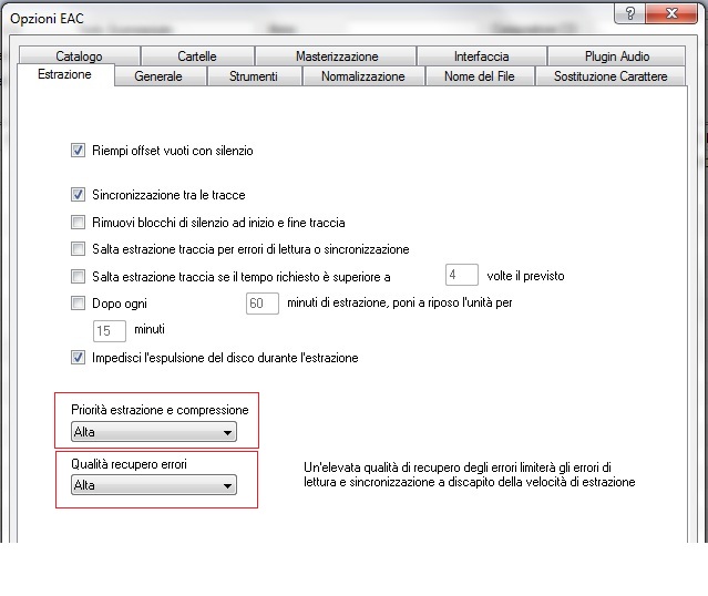

    Settate il sotto menù Estrazione come descritto in foto. Questo settagio serve a dare la massima priorità ad EAC e ad effettuare una correzione degli errori più precisa possibile. Le altre voci di questo menù rigurdano preferenze personali come cartella di estrazione, skin del programma ecc.

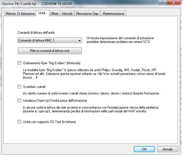

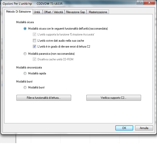

    Ecco il menù di configurazione dell lettore. Nel sotto menù estrazione lasciate tutto invariato come in foto. Aquesto punto cliccate sul secondo sotto menù Unità
    Con l' apposito tasto trovare il comando di lettura della vostra periferica, spuntate anche l' opzione inizializza.

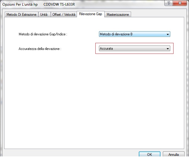

    Ora andiamo nel menù Rilevazione Gap:
    Impostate tutto come nella figura. a questo punto EAC è correttamente settato per procedere al ripping dei vostri CD preferiti.
