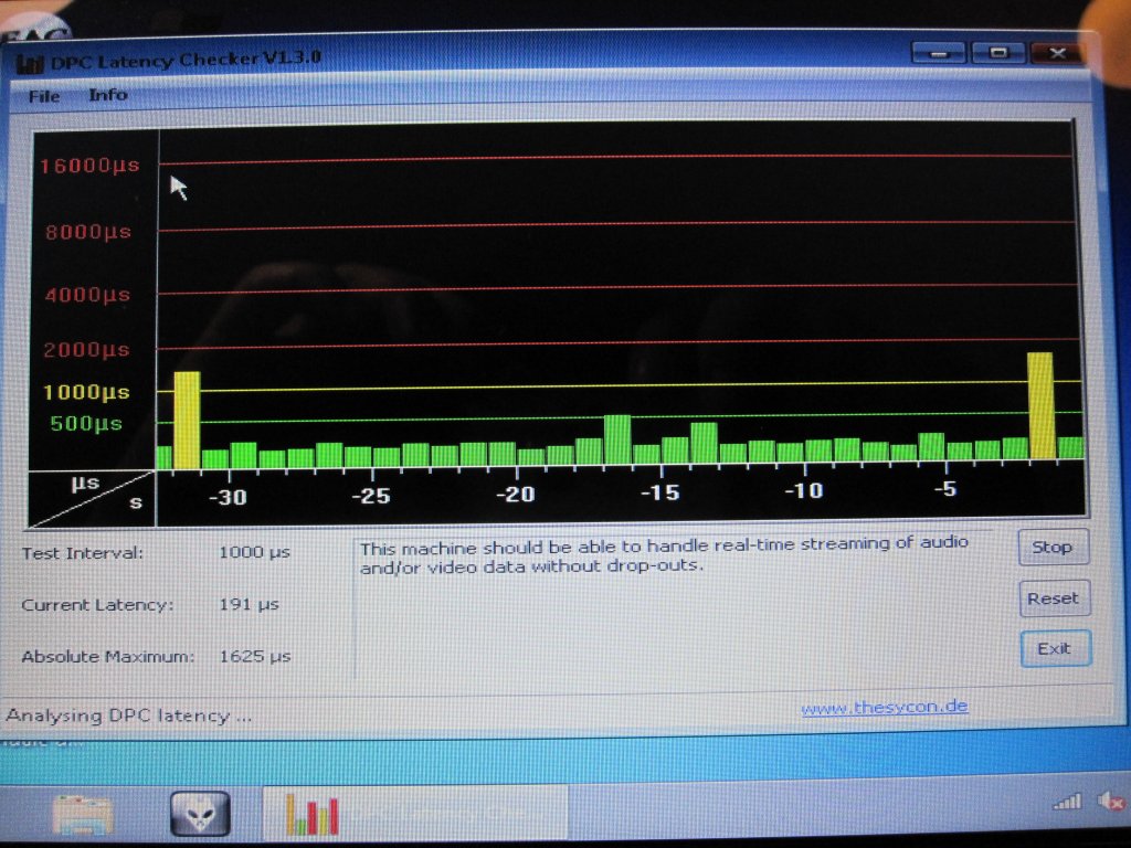

    Colgo l'invito dell'ottimo Wasky (Roberto) per mostrare i risultati ottenuti sul mio PC con DPC Latency Checker sperando che qualcuno di vuoi riesca a trovare il tempo di miglirarli. Mi spiego:
    Il PC è un Dell Mini10 con SO Win 7 con Foobar che (per ora) va in output da USB sul NorthStar Dac32 utilizzando WASAPI. In altro post ho segnalato che vorrei provare ad utilizzare gli ASIO con iterfaccia USB/SPDIF)
    - Ho seguito passo passo la guida di Mirko per l'ottimizzazione del PC con Windows 7, inclusa la parte con Win 7 Manager
    - La latenza si attesta intorno ai 160-190 ms non eccezionale ma neppure malvagia. Il problema che a intervalli regolari c'è un picco giallo intorno ai 1600 ms. Allego una foto
    Seguendo le indicazioni di Wasky ho disabilitato la LAN Ethernet, lasciando però la WLan (ho provato a disabilitare anche quella ma non cambia praticamente nulla)
    L'intervento nel set up avanzato del bios è piuttosto limitato, lo riporto (allego anche una foto)

    Per tornare al post d Wasky scrivo quello che non ho capito:
    LAN Ethernet ok disabilitata
    Modem interni od esterni. Come faccio a rilevarli?
    Schede audio Integrate ( Bios ) Ehm non ho capito :-(
    Infine una curiosità: il Direct Sound Driver di Avid funziona con qualsiasi scheda audio? e nel caso si può scaricare liberamente?
    Grazie per la pazienza e per le eventuali risposte, spero di essere stato abbastamza preciso
    Alessandro

    Prova con latencymon, così da individuare quale processo è causa di quei picchi.
