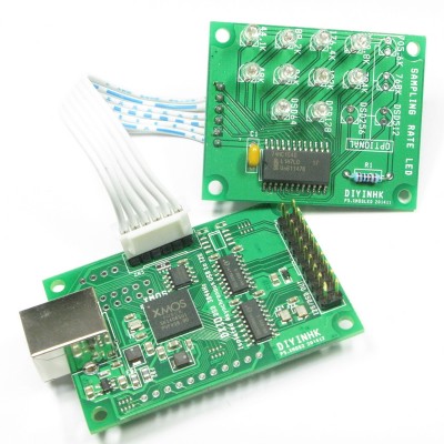

    Predefinito nuova schedina I2soverUSB di diyinhk
    interessante:
    Nome:   isolated-xmos-dsd-dxd-384khz-high-quality-usb-to-i2sdsd-pcb-with-ultralow-noise-regulator.jpg
Visite:  1139
Grandezza:  44.4 KB
    Isolated XMOS DSD DXD 384kHz high-quality USB to I2S/DSD PCB with ultralow noise regulator - DIYINHK
    tra l'altro ha gli NDK direttamente sulla scheda...
    sulla carta sembra un'ottima alternativa alla I2SoverUSB bulgara per il noDAC o ridar vita a qualche "maturo" dac tramite la I2S e l'interfaccia DAC

    Ma come funziona questa scheda?
    La scheda con xmos fa pcm fino a 384 e,peg fare dsd,ci devo collegare la seconda scheda che si vede in foto?
    Guardando le specifiche dei clock mi sembrava di aver letto che gli ndk montati non sono quelli giusti per fare dsd.
    Volendola prove basterebbe comunque applicarci sopra la scheda nodac o akm che sia, tramite i2s
    kibibyte L'avatar di lucadita
    Oct 2014
    Vercelli
    54
    445
    Originariamente inviato da mordo
    la seconda scheda e' soltanto per vedere tramite led la freq del segnale che si sta riproducendo.
    Per il resto e' "assimilabile" alla scheda I2SoverUSB bulgara, solo che ha gli oscillatori NDK che "dovrebbero" dare prestazioni migliori di quelli montati sul bulgaro (in pratica, la possiamo vedere come una scheda I2SoverUSB + una scheda di reclock con gli NDK)
