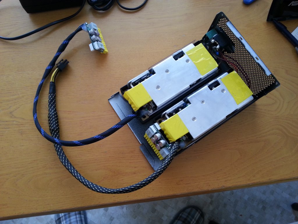

    1: Come si vede da questa foto l'idea è stata quella di prendere un alimentatore da pc da buttare, svuotarlo completamente e tenere solo il case metallico per poi avere i fori per le viti e il giusto dimensionamento per metterlo dentro al case del cmp2. Poi si nota che è stata piegata l'aletta metallica interna in modo da renderlo piu' lungo, altrimenti i due alimentatori da 12v non ci sarebbero mai entrati, non sono per niente piccoli. Questi ultimi sono stati aperti dalla copertura di plastica nera, la cui metà inferiore è stata incollata col silicone al case metallico. Ho aggiunto una presa IEC tolta dal vecchio alimentatore da buttare e da questa ho fatto partire due cavetti per ciascun polo in modo da avere i collegamenti separati per i due alimentatori da 150W sistemati in parallelo.
Nome:   20121119_164213.jpg
Visite: 1708
Dimensione:   153.2 KB

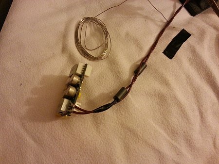

    2: I cavi delle picoPSU sono stati tutti sostituiti con cavi a norme militari in rame placcato argento e le saldature eseguite con stagno all'argento Cardas tri eutettico, come faccio quando realizzo i cavi per le cuffie. Magari non serve ma dato che il materiale ce l'avevo ho preferito fare un bel lavoro. Ferriti dappertutto, come nel resto del Cmp2
Nome:   20121119_171931.jpg
Visite: 1430
Dimensione:   124.4 KB

    4: Alimentatore finito (tranne il coperchio). Le elettroniche dei due alimentatori sono state incollate anch'esse con un po' di silicone alle basi di plastica, le quali a sua volta sono attaccate (sempre col silicone) al case metallico
Nome:   20121122_115523.jpg
Visite: 1941
Dimensione:   133.4 KB

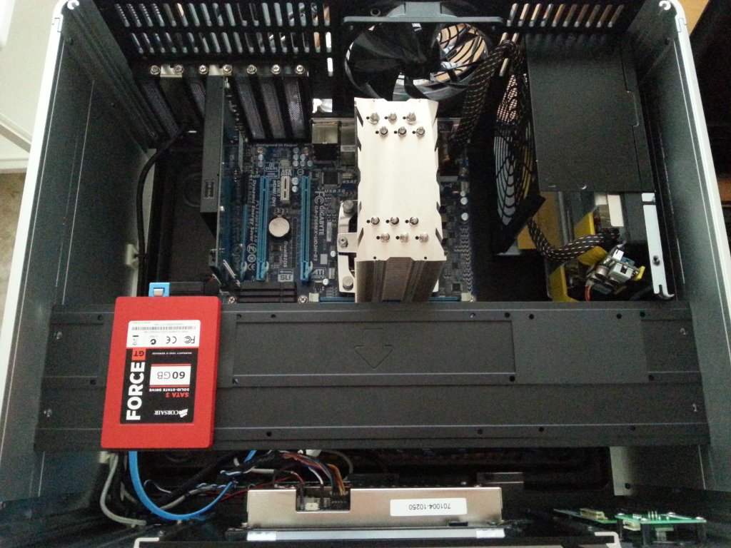

    7: Vista completa dell'interno del Cmp2
Nome:   20121128_123840.jpg
Visite: 1631
Dimensione:   164.7 KB
