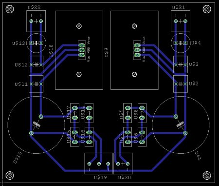

    Credo che questa sia fin'ora la soluzione migliore.....
    Ingressi tutti da un lato, uscite tutte da quello opposto, dissipatori dallo stesso lato ma non attaccati (quindi facilita chi vuole dissiparli attivamente e va bene anche per chi vuole lasciarli passivi), dimensione totale della PCB di 112mm x 95mm, poco spazio sprecato.
    L'unica cosa che non mi piace tanto è la massa....

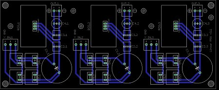

    Questa l'equivalente singola.....66mm x 83mm...

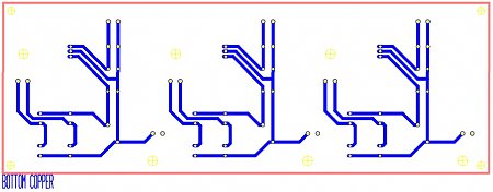

Nome:   Immagine.jpg
Visite: 311
Dimensione:   69.9 KB

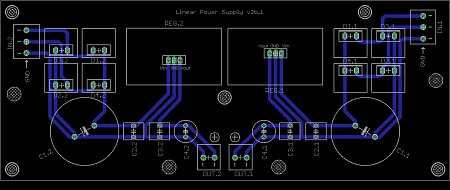

    Questo è specifico per me....
    247mm x 87mm , ha i fori di fissaggio dove mi servono ed i fori per far arrivare da sotto i cavi dei trasformatori e della massa.
    Alla fine ho trovato un'azienda che ha una dimensione minima del PCB maggiore ma non si fa problemi a metterci più circuiti separati....per cui ho optato per un PCB unico con tutti e tre gli alimentatori che mi servono.
    Lo schema ed i parametri sono sempre gli stessi quindi se funziona questo va da se che andranno bene anche le altre combinazioni.
    Tra 8 giorni lavorativi ne saprò qualcosa.
    Per il momento: "Your Layout data is being checked"........sono fiducioso.

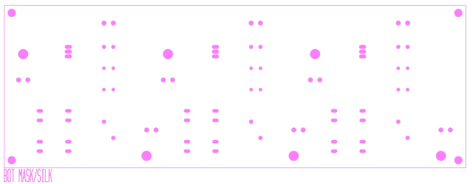

    "Order in production"
    Significa che ha passato il test ERC/DRC e che il file è corretto.....incredibile ma vero!
    Il Soldermask del lato saldatura:
Nome:   Immagine1.jpg
Visite: 290
Dimensione:   35.0 KB
    Il Silkscreen del lato componenti:
Nome:   Immagine2.jpg
Visite: 387
Dimensione:   87.3 KB
    Forature, piste e piazzole inferiori:
Nome:   Immagine3.jpg
Visite: 382
Dimensione:   74.4 KB
    Quindi.....visto che sullo schema elettrico non ci sono dubbi (nel senso che è lo schema classico delle alimentazioni stabilizzate) direi che funziona!!
